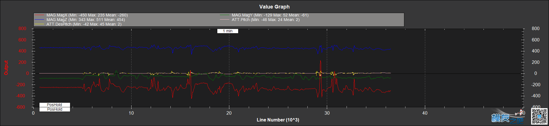

请问pixhawk六轴无人机在空中平稳飞行时偶尔会出现前后大幅度的抖动是什么原因?现象是可以正常起飞,也可以稳定的定点飞行,只是在空中偶尔会大幅度的前后抖动,要失控的感觉。随后飞机会进行不同幅度的漂移,移动的方向不一定;

发表于 2016-6-2 22:23:04 | 显示全部楼层
pixhawk无人机空中飞行前后大幅度抖动 无人机 作者:Blueshift 9051
Pitch方向晃动厉害,DES_PITCH值波动很大。
对比了mag_x也就是x方向的罗盘值,发现波动很大,怀疑是指南针受到了干扰。高版本的pix对gps及指南针的质量要求非常高。

发表于 2016-6-3 10:22:11 | 显示全部楼层
 楼主| 发表于 2016-6-3 11:40:17 | 显示全部楼层
对比了mag_x也就是x方向的罗盘值,发现波动很大,怀疑是指南 ...
请问怎么能测试出是否是gps或罗盘有干扰啊?
发表于 2016-6-3 18:20:40 | 显示全部楼层
罗盘的读数偏差和俯仰的摆动一致,说明晃动是由于罗盘引起的,但具体是干扰还是硬件故障不得而知。

 楼主| 发表于 2016-6-15 09:45:54 | 显示全部楼层
谢谢大家,我找到原因了,应该是PPM解码器坏了。
