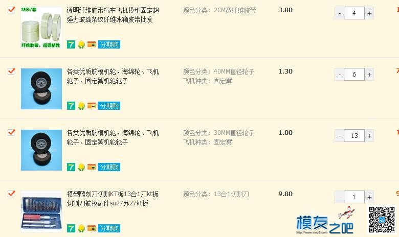

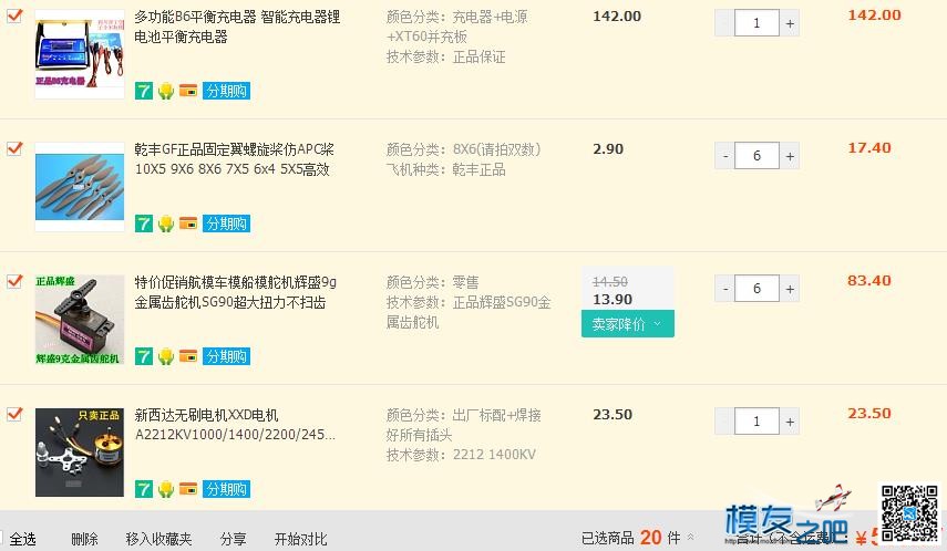

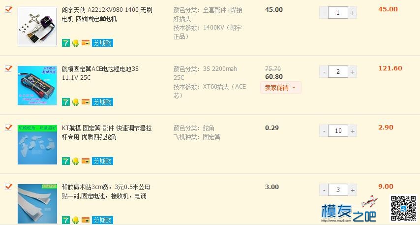

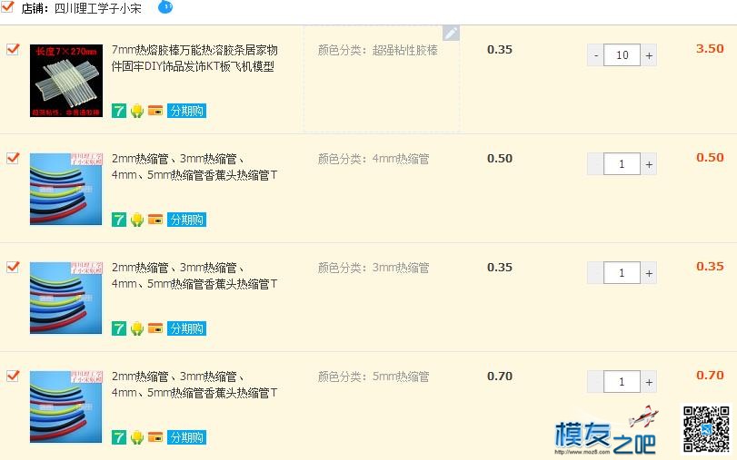

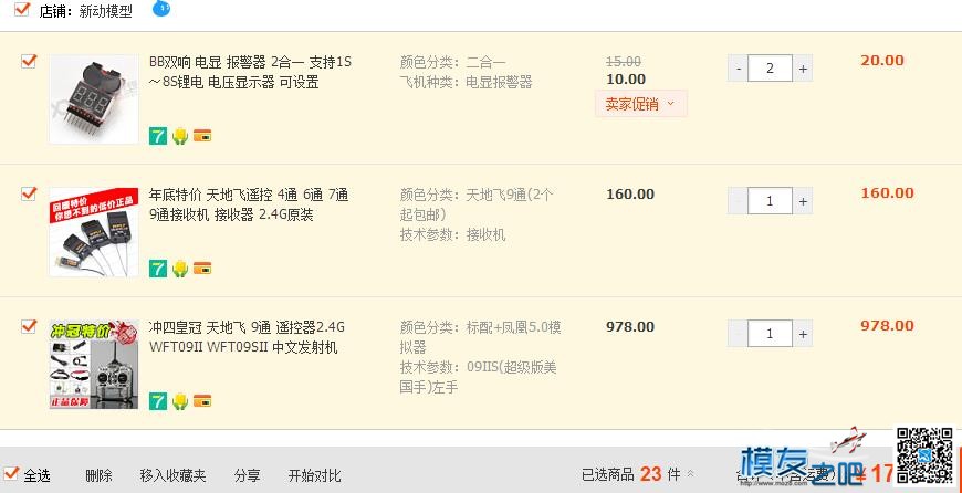

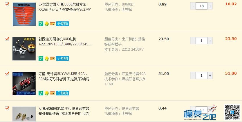

自制航模SU27和三角翼这样的配置可以吗?价格合理吗?
发表于 2016-5-31 22:54:31 | 显示全部楼层 |阅读模式
我是新人,多谢指点!

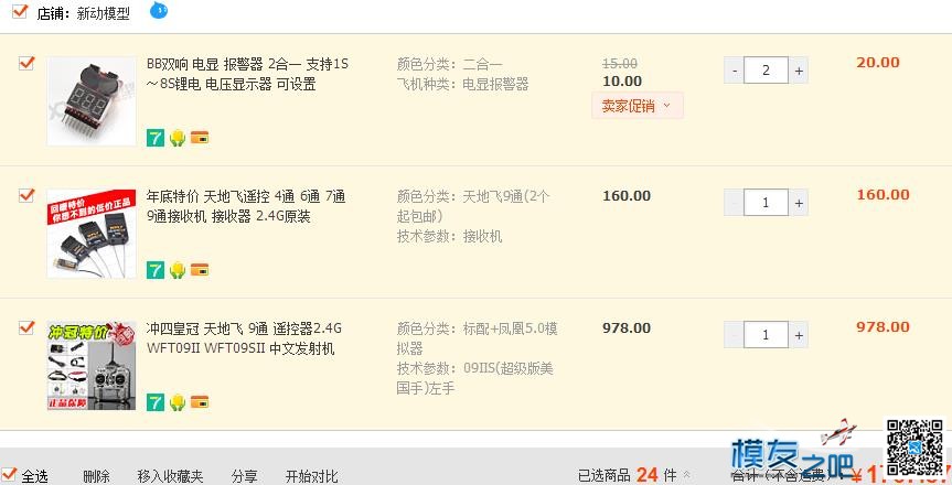

 楼主| 发表于 2016-5-31 22:57:55 | 显示全部楼层
我是新人,多谢指点!

发表于 2016-5-31 23:30:53 | 显示全部楼层
恩可以了,如果做kt板的还缺个KT机电机座,加强用的2mm碳杆或是用竹签,还有电池扎带
发表于 2016-5-31 23:42:19 | 显示全部楼层
我觉得天九买的有点贵了,还有,你买热缩管干嘛,没用啊,还有,你干嘛要买新西达的电机,狼鱼挺好啊
发表于 2016-5-31 23:43:11 | 显示全部楼层
舵机别买盛辉,买地平线或者其他什么,

发表于 2016-6-1 06:32:06 | 显示全部楼层
还有舵机延长线
发表于 2016-6-1 07:59:32 | 显示全部楼层
拉杆哪去了,脚架有轮子没架子怎么滑行啊
发表于 2016-6-1 08:01:38 | 显示全部楼层
舵机和电机为何不买好一点的,遥控器为啥买这么好的呢

发表于 2016-6-1 09:33:54 | 显示全部楼层
遥控一次到位挺好的嘛,xxd电机真心没必要买,似乎没看到Y线,不过三角翼可以不用。没拉杆,不过五金店买1mm钢丝就OK,我更喜欢用1mm碳纤维
发表于 2016-6-1 10:34:07 | 显示全部楼层
没有看到飞机是什么样的,多大,都控什么。
发表于 2016-6-1 11:27:37 | 显示全部楼层
9通道有点浪费,这两飞机都没襟翼,三角翼还要混控,也没有云台。6通道够用了

发表于 2016-6-1 13:05:30 | 显示全部楼层
新动模型卖的东西真贵
发表于 2016-6-1 13:06:13 | 显示全部楼层
买天地飞9没错的。以后省的换
