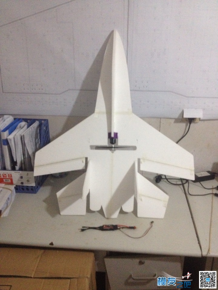

刚组装好,调试电调就冒烟了,求原因,什么情况下会烧电调

电机堵转容易烧电调

1.没接电机,然后电调输出端香蕉头碰到一起了。
2.电调正负极焊反了。
3.导体(螺丝,焊渣)从电调两端掉进去了。
等等。
发表于 2016-5-30 22:19:25 | 显示全部楼层
4.输入电压过高

电流过大才会烧掉。

电流过大、短路

短路,反接,过载
