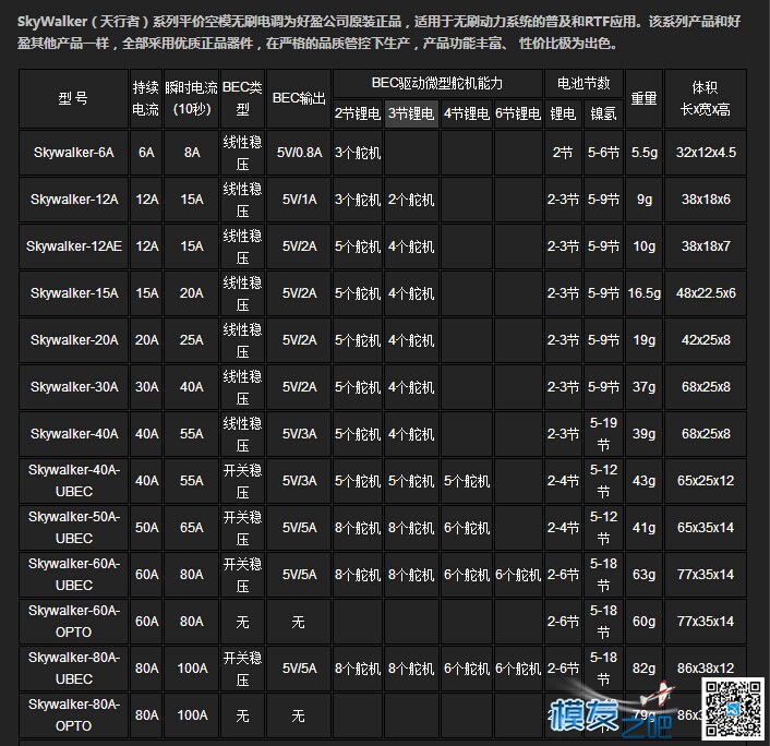

发表于 2016-5-28 10:47:45 | 显示全部楼层 |阅读模式
卖家说不支持接4S,但是我用4S电池可以飞,自检可以通过。但是我担心会烧掉bec,请问有什么办法可以解决呢?

好盈天行者30A不支持4s,最大到3s,用4s不安全,跟40a电调用的mos管不同,不能长时间工作,否则非常容易烧毁,你非要用4s就换40A电调就行了

天行者40A的也只支持3S电池,我刚看了实物。

发表于 2016-5-29 09:15:02 | 显示全部楼层
1 输出能力:持续电流30A,短时电流40A(不少于10秒);
1.2 电源输入:2-3节锂电池组或5—9节镍氢/镍镉电池组;
1.3 BEC输出:5V@2A (线性稳压模式-linear mode); 好盈天行者30A电调可以接4S电池吗? 电池 作者:An追求 1602
