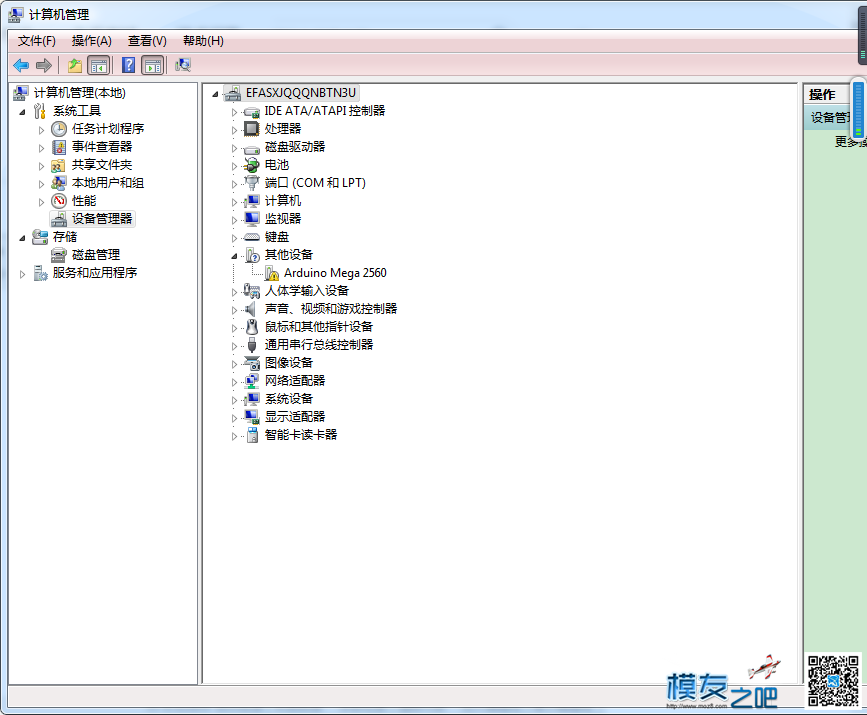

mini apm飞控连接不上电脑是什么了

发表于 2016-5-26 17:20:20 | 显示全部楼层
没驱动
发表于 2016-5-26 17:20:52 | 显示全部楼层
搜索APM2560驱动,按照里面的说明弄

发表于 2016-5-26 18:53:48 | 显示全部楼层
驱动没有装
发表于 2016-5-26 18:54:24 | 显示全部楼层
好像是32U2驱动
发表于 2016-5-26 18:59:59 | 显示全部楼层
是不是安装的GHOST系统,一般原版系统联网自动搜索都能打上 mini apm飞控 mini 作者:AIbluecapf 7212 ghost系统不能安装APM PIX驱动的解决方法.rar (137.38 KB, 下载次数: 6)
发表于 2016-5-27 07:01:37 | 显示全部楼层
安装360驱动大师,或者驱动精灵,自动装驱动

安装驱动,找不到可以下一个arduino IED软件安装上就什么驱动都有了。
