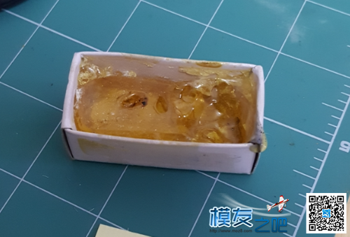

对于新手来说烙铁的使用是最让人头疼的,不沾锡,不融,t头、xt60焊坏了好几个也焊不结实,总觉得是烙铁的问题,功率小,烙铁头小,但是直到花1000买个白光的烙铁依然不好用,是不是很多新鸟跟我有一样的遭遇。。
   一般烙铁用40~60w就足够了,一般的航模完全够用。那么为什么还是有的时候焊板不沾锡,烙铁头不沾锡,不融锡呢? 那就是因为烙铁头在持续高温、缺少包袱锡的情况下发生了氧化,变黑了,不沾锡,热传导变差很难融掉工件表面的锡层。但是这层氧化很难去除,我就来介绍下我的经验来给大家。
  切入正题,直接来说明如何去除氧化层。

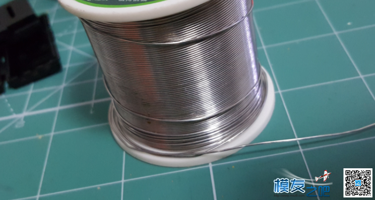

首先准备工具,电烙铁、天然松香(超便宜乐器店、五金店都有)、焊锡丝、小铁盒(不会漏的容器不怕烫的就行)

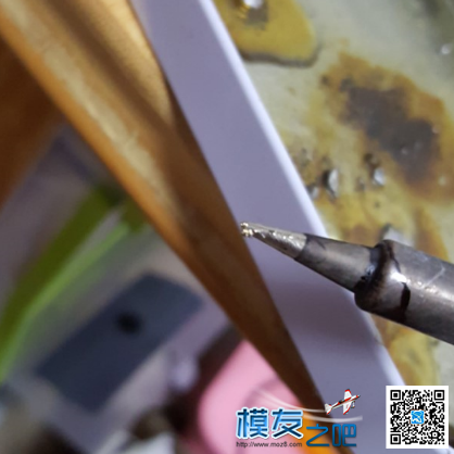

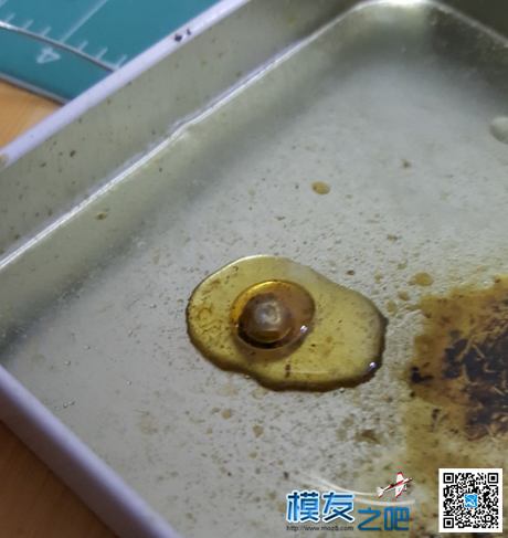

接下来开始了,讲松香融化流到铁盒子里
教您如何清理氧化的电烙铁头 便宜,持续高温,电烙铁,烙铁头,五金店 作者:lfliuyinglong 8304
焊锡丝融化滴到松香中间
教您如何清理氧化的电烙铁头 便宜,持续高温,电烙铁,烙铁头,五金店 作者:lfliuyinglong 9099
用烙铁头将中间的锡球融化,然后在锡球里快速晃动

这下头部干净多了, 洗好的效果是焊锡丝在电烙铁顶端融化的时候会平铺开,不会不沾,或者成一个不溶的小锡球挂在头上。
洗好的电烙铁焊接完毕后一定要及时补锡,以防氧化,不过知道以上方法以后就氧化也不要担心了,千万不要按照某些人说的板锉蹭蹭烙铁头之类的不科学方法。
之前提到的工件表面不沾锡的情况是因为氧化导致导热面很小,工件温度上不去最终导致锡融化不彻底,而且会出现整块脱落的问题。如果洗好了以后只要把烙铁顶端倾斜放在工件之上,慢慢送焊锡丝,锡球就会牢固的固定在工件表面。好了其他的手工上的问题就需要大家多多练习了,希望对大家有帮助。
