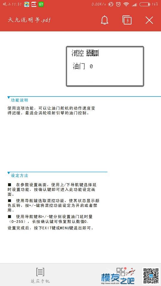

可以的,天九和d10都有,可以设置通道减速,图片是天九的说明截图,以油门通道为例,也可以设置5通道,放慢起落架收放速度,我用d10和天9,把云台俯仰通道都设置了缓速,云台操作时就会减速,画面不会动作生硬

有的,天九有舵机减速功能,天地飞9有没有舵机慢放功能? 舵机,天地飞 作者:小黄妹 8106 天地飞9有没有舵机慢放功能? 舵机,天地飞 作者:小黄妹 1775 天地飞9有没有舵机慢放功能? 舵机,天地飞 作者:小黄妹 9733

神经病 发表于 2016-5-23 23:32 天地飞9有没有舵机慢放功能? 舵机,天地飞 作者:西安武直十新号 2395
可以的,天九和d10都有,可以设置通道减速,图片是天九的说明截图,以油门通道为例,也可以设置5通道,放慢 ...
从图上看,这是油门的慢放,其他通道怎么弄呢
发表于 2019-3-21 07:00:11 | 显示全部楼层
西安武直十新号 发表于 2019-3-20 20:49 天地飞9有没有舵机慢放功能? 舵机,天地飞 作者:神经病 8649
同样的方法设置其它通道就可以了
