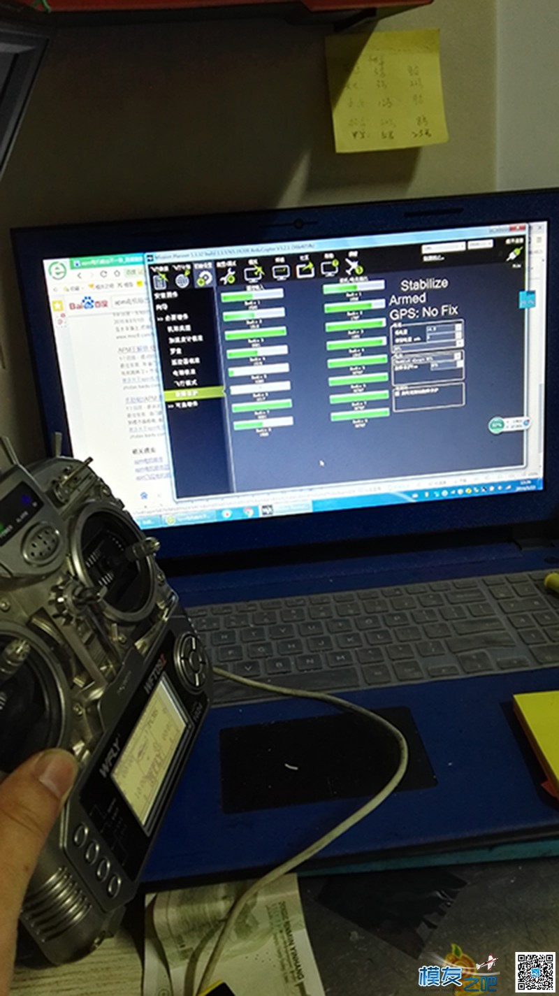

各种校准后放在水平地面,才开始解锁推油门同步进行,但是慢慢各通道输出数值都改变化了,特别是打方向或升降或副翼归中后数值开始不统一,请教各位这到底是哪的问题,

本来就不同步啊,为什么要它们同步呢?飞控检测飞机状态,随时调整电机转速保证飞机姿态
发表于 2016-5-23 14:07:09 | 显示全部楼层
如果要同步,接在所有电机同一个通道就同步了,干嘛还要分多个通道?
发表于 2016-5-23 14:15:27 | 显示全部楼层
不同的转速 才能做出 转向 翻滚 俯仰 等一系列动作啊。 如果都是同样的转速 那就只能直上直下了亲
发表于 2016-5-23 17:07:28 | 显示全部楼层
很简单 因为你没上桨 上桨就正常了 。
