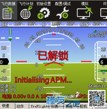

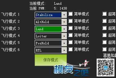

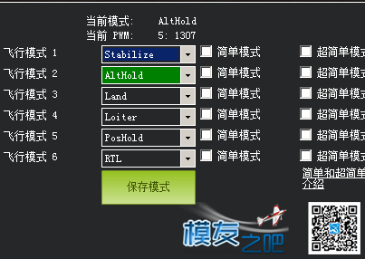

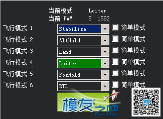

大婶们,我的是pixhawk,通电亮蓝灯,方向杆向左解锁。然后如果不操作大概5秒自动上锁,蓝灯慢闪。如果改变飞行模式,马上就上锁。请问是什么情况,多谢回复!

只要转换到这个档位马上上锁

发表于 2016-5-22 20:10:13 | 显示全部楼层
Land模式是降落,到了地面自动上锁,在地面上切换到Land会自动上锁

发表于 2016-10-12 14:04:20 | 显示全部楼层
8喽说的对,降落模式在气压计不再变化的情况下,认为是已降落到地面,然后为了安全自动上锁
