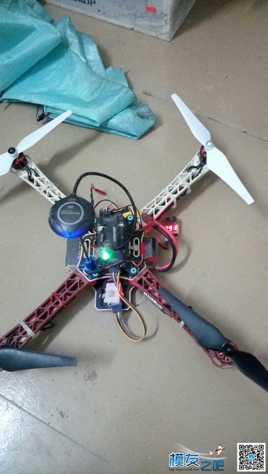

今天试飞,飞不起来,一直在三十厘米左右沉浮,电调校准多次都不行,前后左右上下很灵敏就是飞不起来,求救大神求解大神……F450飞最多30CM 电池,电调,大疆,APM,F4 作者:酣睡的蜗牛 7574 求解大神……F450飞最多30CM 电池,电调,大疆,APM,F4 作者:酣睡的蜗牛 7343 求解大神……F450飞最多30CM 电池,电调,大疆,APM,F4 作者:酣睡的蜗牛 4074 求解大神……F450飞最多30CM 电池,电调,大疆,APM,F4 作者:酣睡的蜗牛 523 ,3S电池35C,大疆自锁浆2212,配自锁的桨叶,APM的控,BB响测电压11.5V求解大神……F450飞最多30CM 电池,电调,大疆,APM,F4 作者:酣睡的蜗牛 6653 求解大神……F450飞最多30CM 电池,电调,大疆,APM,F4 作者:酣睡的蜗牛 4638 求解大神……F450飞最多30CM 电池,电调,大疆,APM,F4 作者:酣睡的蜗牛 3315 求解大神……F450飞最多30CM 电池,电调,大疆,APM,F4 作者:酣睡的蜗牛 9525 求解大神……F450飞最多30CM 电池,电调,大疆,APM,F4 作者:酣睡的蜗牛 6036 大神求支招

11.5还不充电!!!!!

11.5V电压很低了么,3S的啊
发表于 2016-5-18 19:57:07 | 显示全部楼层
电调校准过,油门推完也飞不起来的话,需要清空飞控,3.1.5固件以下可以在终端输入命令reset清空,高的固件在全部参数列表有一个恢复默认,或者刷车固件再刷回来重新调试校准看看。

你这种描述和动力不足不是很像么,动力你校准过认为没问题,那么电池11.5了  他最有可能了,你什么电池,你再起飞,给电池插个bb响,你看看全油  电压到多少了

3S电池不是11.1V么

但是我一起同样的配置飞起来了……这次我充满电,飞不起来

3s电池满电是12.6v

你电池充满了也飞起来30cm左右??

嗯嗯求解大神……F450飞最多30CM 电池,电调,大疆,APM,F4 作者:酣睡的蜗牛 765 求解大神……F450飞最多30CM 电池,电调,大疆,APM,F4 作者:酣睡的蜗牛 4161 求解大神……F450飞最多30CM 电池,电调,大疆,APM,F4 作者:酣睡的蜗牛 7983 求解大神……F450飞最多30CM 电池,电调,大疆,APM,F4 作者:酣睡的蜗牛 2232

刷最新的固件,重新校准,从软件检查出发只能这样了,从硬件检查出发,还是电池疑点大。建议用你朋友的电池试试,再就是接收机单独接四轴上一个电机,抓住机架,一定注意安全,你感受一下动力

嗯嗯,11.5V电压怎么样?正常多少飞不起来

看电池体质,好电池这个电压没问题的,但是四轴电流大,四个电机,差点的电池,电压一低,放电就很虚了,你充满试试吧,你电池什么牌子

老虎,求解大神……F450飞最多30CM 电池,电调,大疆,APM,F4 作者:酣睡的蜗牛 6840 杂牌啊……
