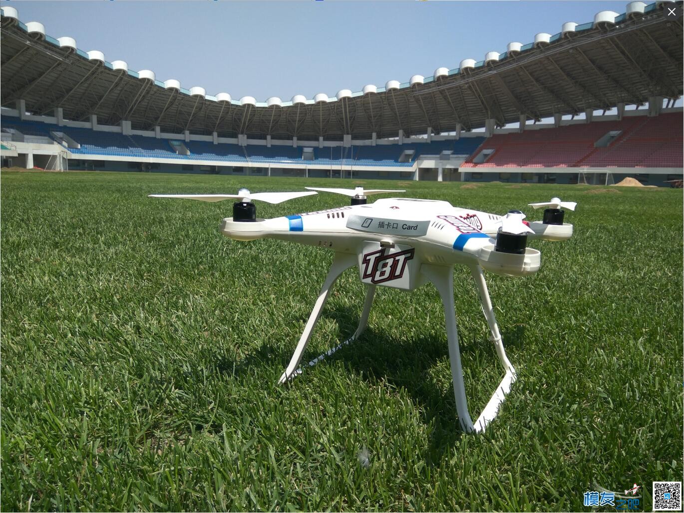

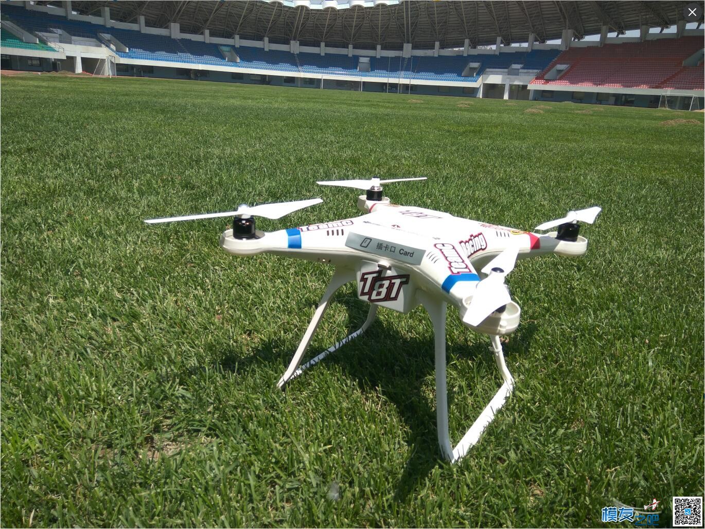

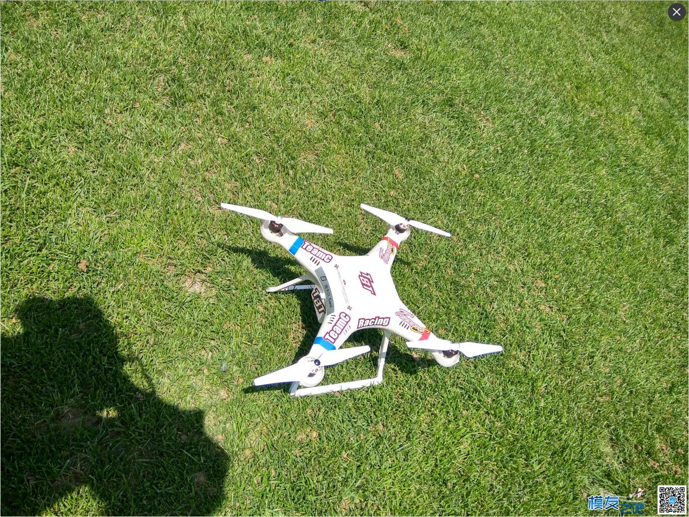

为了方便测试,选择了体育场,基本清场的样子主要测试了飞行的稳定性和定高定点返航功能。
俱乐部著名飞手艺高人胆大的做了定点拉拽实验。
视频属于瞎做的,大家凑合看吧。
乐迪发售版PIX飞控测试 视频 飞控,开源,乐迪,地面站,飞手 作者:纸鹰 5993 乐迪发售版PIX飞控测试 视频 飞控,开源,乐迪,地面站,飞手 作者:纸鹰 1166
默参试飞
返航测试
折腾测试,定高定点,人拉强拽,两点8分10秒
个人感受:
1:大幅度的乱摆杆折腾都不怕,飞机一直默参飞完所有视频。比较稳定
2:本人2212 9450的动力显得有点不足了,4s2600 才能飞8分多,如老晋所说3508 12寸浆才是正道。
为了配合乐迪的测试活动,新的动力套装已经在路上了。
3:手机地面站偶尔有过几次震动报警(实际飞行没见异常),目前联系了乐迪工程师分析日志,看看更换动力后是否完全消失了。
4:使用了自动调参,调参完成后,感觉飞机的修正动作有点激进,体育馆外飞,大概4级风,高空定点依然没有问题,但是手感我不喜欢,又恢复了默参(工程师分析震动和调参后有关系)
5:整体感受是个人的,飞控用起来总结就是安心,应该是我用过的开源飞控里飞行最稳定放心的了,但是不爽的地方是在调参过程中地面站的响应,不像cc3d wmc 那种简单的响应,偶尔会出现地面站设置假死,也许是飞控过于复杂,继续泡咱们的论坛,论坛高手云集,学习永无止境。

这么大机架动力确实弱了点

电机小了   飞场不错   这草地  一流

你这个是什么机架?
