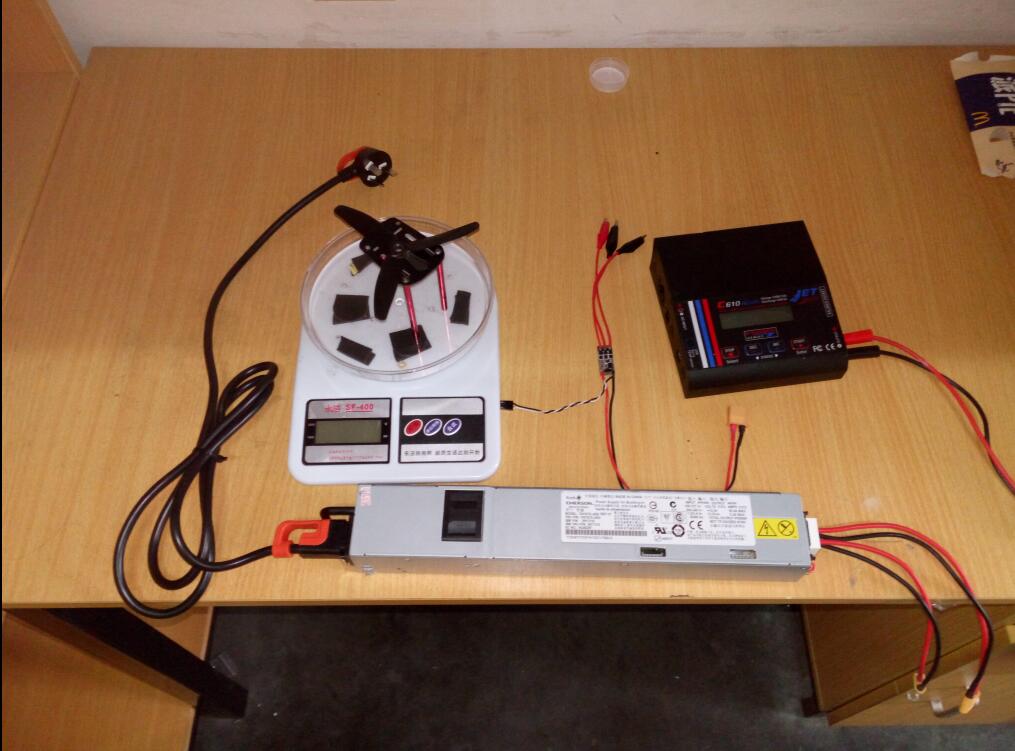

大家好,我是大白,今天给大家带来的是佰润创新为模吧提供的2205 2300kv电机的作死力效测试
应模吧群中方答大哥的提议,我测试了百润电机在19.90v电压时候的力效
设备和上次的差不多就是电源变成了5s电池
测试设备 19.90v的5s电池 5045三叶桨 20a小蜜蜂电调 充电器(pwm输出)等等上图看看测试设备吧
有点屌丝,请不要建议
佰润创新 SR2205-2300KV 作死力效-——大白测试 创新 作者:我是大白 6459
这就是我的测试设备

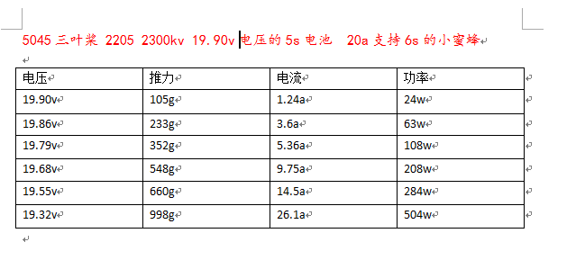

下面是测试的结果图
佰润创新 SR2205-2300KV 作死力效-——大白测试 创新 作者:我是大白 4018
其中998g推力时电流高达26a,我有点慌,哈哈
