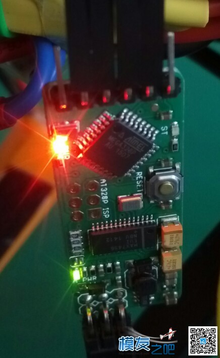

泡泡老师,如图所示,开机后osd显示版本号,然后就NO MAV DATA!接线rx_tx  tx_rx,都没有问题,但end与其他三线的电压都是4.63V,apm2.8。跪求解决方法。
 楼主| 发表于 2016-5-11 09:58:48 | 显示全部楼层
补充,板上st灯微亮闪动

4.63v 供电过低了, osd不能正常工作 , 飞行时飞控有机会重启炸鸡 , 加个5v bec 给osd 独立供电吧 , 也量一下飞控供电模块是不是电压不合格
 楼主| 发表于 2016-5-11 13:15:18 | 显示全部楼层
kingtiger 发表于 2016-5-11 12:35
4.63v 供电过低了, osd不能正常工作 , 飞行时飞控有机会重启炸鸡 , 加个5v bec 给osd 独立供电吧 , 也量一 ...
感谢,我下午抓紧测下。平时飞没有遇到过飞控重启,就是电压一低(BB响报警立即下落。)看来供电有问题啊
如何从bec单独供电,能指引下吗?我在电机任意电调中接出两根正负就行吗?按理说电机只需要接一根信号线就行吧?

若你的电调带bec 把其中一个bec 正负极接到osd 5v 供电针脚便行 , 还须把osd 正极连接飞控的红线也要去掉 .  注意..osd 上的焊盘若已短路 , osd 12v 供电就不须要了 , 把12v 供电正极去掉或不插在osd也行 , 这个是osd 单一供电方式 , 若焊盘开路的可自己焊 , 不焊 osd 必需5v 及 12v 双供电

老师,对不起,我解决了,是换了BEC供电搞定啦。辛苦您啦
