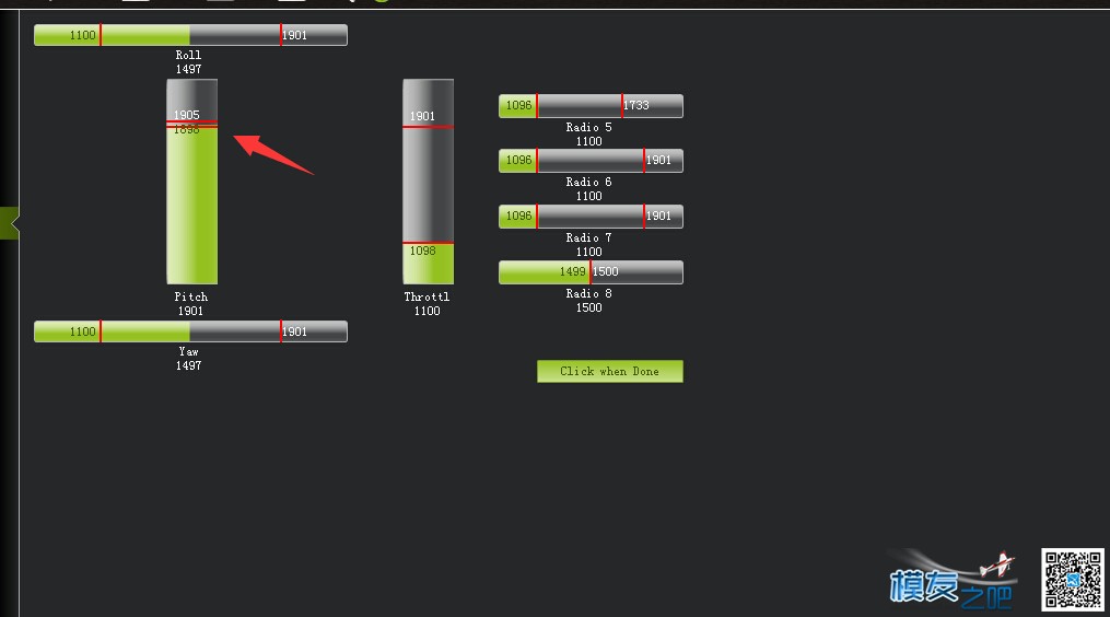

D10白色遥控器,校准APM的时候,遥控器升降舵打满了(往前或往后推满),但是显示出来的舵量只有一点点。(之前用遥控玩模拟的时候,也是校准这个前后方向的时候,打满只有一点点)各位大神,请问是遥控器问题吗?如果是的,该如何办呢?问题未能解决,再次求助大神! 遥控器,APM,泡泡老师 作者:471611789 6782
注:升降舵 舵量设置为U100% D100%,没有用。U150%D150%还是用处不大,只能稍微多一点,不能完全打到图片右边那样的舵量。遥控器的设置是完全按照泡泡老师D10玩APM设置的。

应该是电位器坏了

楼主在接收三通道接个舵机试试行程,就知道是不是控的问题了!

换了通道,有反应了,应该是控的问题!
那就是控的问题,买多久了?联系售后看看!  详情 回复 发表于 2016-5-9 18:07

舵机监视器里面  摇杆其他三个方向都ok  只有这个前后方面 打动 没有反应。不会真的是电位器坏了吧?刚用 ...
东西坏和新旧没关系!!

舵机监视器里面  摇杆其他三个方向都ok  只有这个前后方面 打动 没有反应。不会真的是电位器坏了吧?刚用没多久额,未拆过,而且还非常新
东西坏和新旧没关系!!  详情 回复 发表于 2016-5-10 22:31

想请教下,如果电位器坏了,如何处理呢?

想请教如果电位器坏了,如何处理呢?
买个新的换上!  详情 回复 发表于 2016-5-10 14:07

在通道监控界面看看是不是电位器有问题

471611789 + 2 很给力!此楼才是正解 对面自动给最佳答案 .
