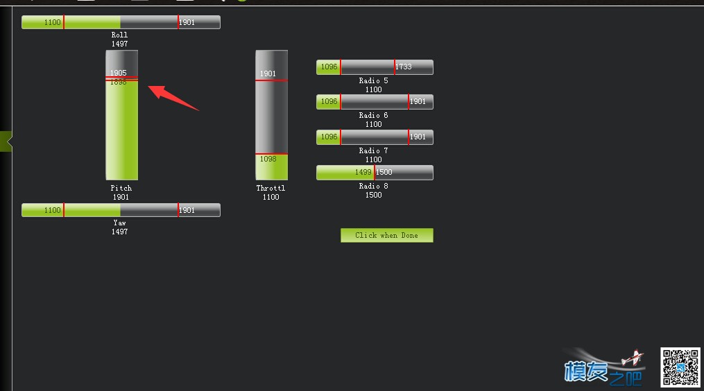

D10白色遥控器,校准APM的时候,遥控器升降舵打满了(往前或往后推满),但是显示出来的舵量只有一点点。(之前用遥控玩模拟的时候,也是校准这个前后方向的时候,打满只有一点点)各位大神,请问是遥控器问题吗?如果是的,该如何办呢? 遥控器升降舵舵量问题? 遥控器 作者:471611789 5309

发表于 2016-5-8 00:17:51 | 显示全部楼层
遥控里舵量显示正常吗?

发表于 2016-5-8 07:39:33 | 显示全部楼层
是遥控器的问题。需要设置T通道舵量为+-100%
发表于 2016-5-8 08:40:50 | 显示全部楼层
在遥控器里面把舵机行程范围开大一点

发表于 2016-5-8 10:55:49 | 显示全部楼层
你舵量设置错了 在不行就恢复出厂设置

 楼主| 发表于 2016-5-8 18:10:59 | 显示全部楼层
升降舵 舵量设置为U100% D100%,没有用。U150%D150%还是用处不大,只能稍微多一点,不能完全打到图片右边那样的舵量

D10的设置是按泡泡老师玩APM设置D10教程一步步设置的,应该不会有错,设置得一模一样。
