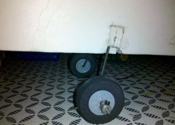

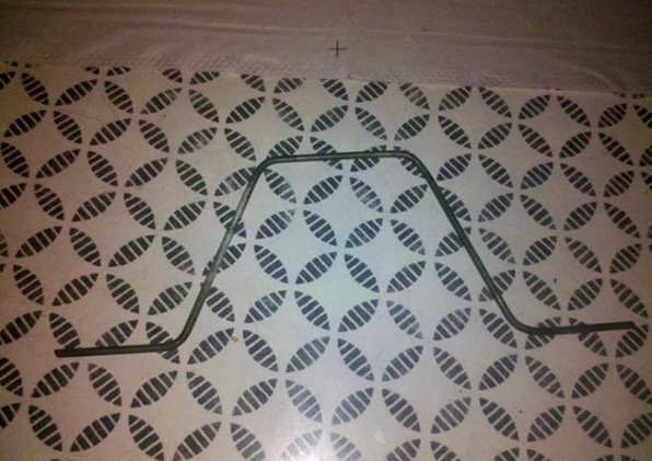

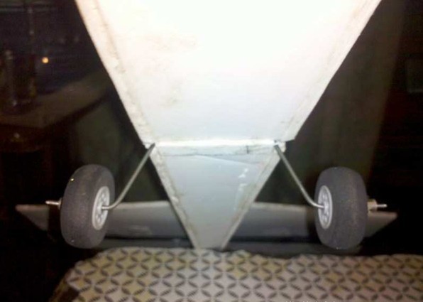

做了两次破坏性试验,改进一次。
新手自制起落架 起落架是什么,飞机前起落架 作者:万里无云 7148
前轮起落架
新手自制起落架 起落架是什么,飞机前起落架 作者:万里无云 2847
后轮起落架
新手自制起落架 起落架是什么,飞机前起落架 作者:万里无云 2095

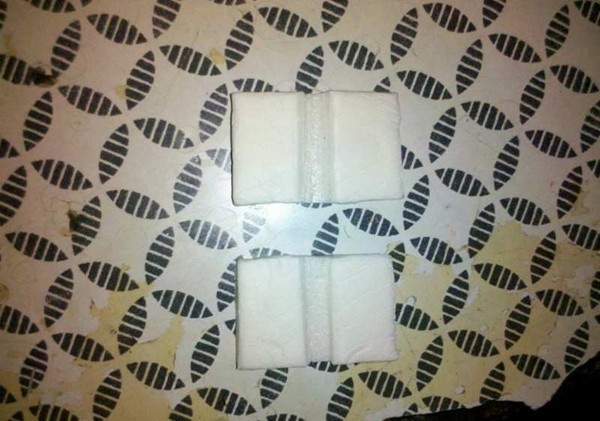

前轮用的两个小压片
新手自制起落架 起落架是什么,飞机前起落架 作者:万里无云 7349
新手自制起落架 起落架是什么,飞机前起落架 作者:万里无云 9833 新手自制起落架 起落架是什么,飞机前起落架 作者:万里无云 2673

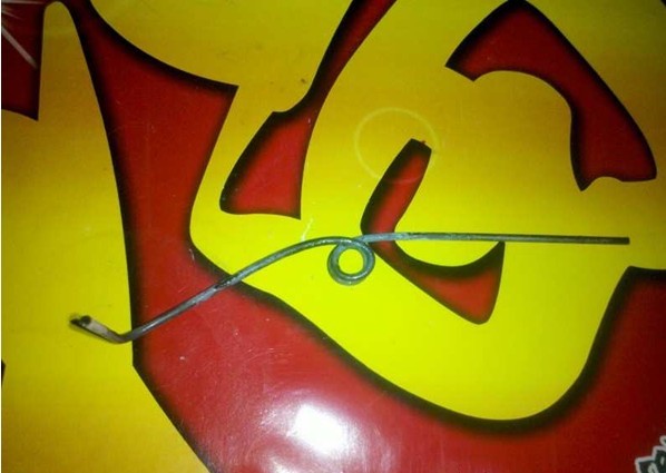

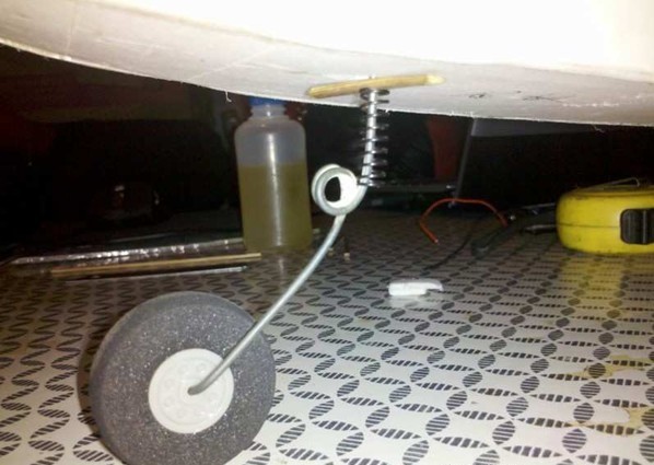

我用的是前轮转向,网上买了一个,其他的都是自己做的,弹簧是从汽车组合开关里找的,强度还可以,我估计圆珠笔的也可没有用,但是会比这个长,硬度没这个大,那个横的是凉席上拆下来的(忘了在哪看的文章,说用竹篾代替碳管,然后我一冲动就把邻居准备要扔的凉席拿来拆了新手自制起落架 起落架是什么,飞机前起落架 作者:万里无云 5508 )钢丝是破雨伞上拆的,直径1.6毫米,在火上一烧,想怎么弯就怎么弯新手自制起落架 起落架是什么,飞机前起落架 作者:万里无云 7591
第一次试验的时候没有加弹簧的那个结构,结果从1米多高的空中摔下来的时候起落架钢丝会不定向的动,把机身底板弄烂,后来加了这个结构,还是1米多高摔落,没有任何问题。希望能帮到大家。
