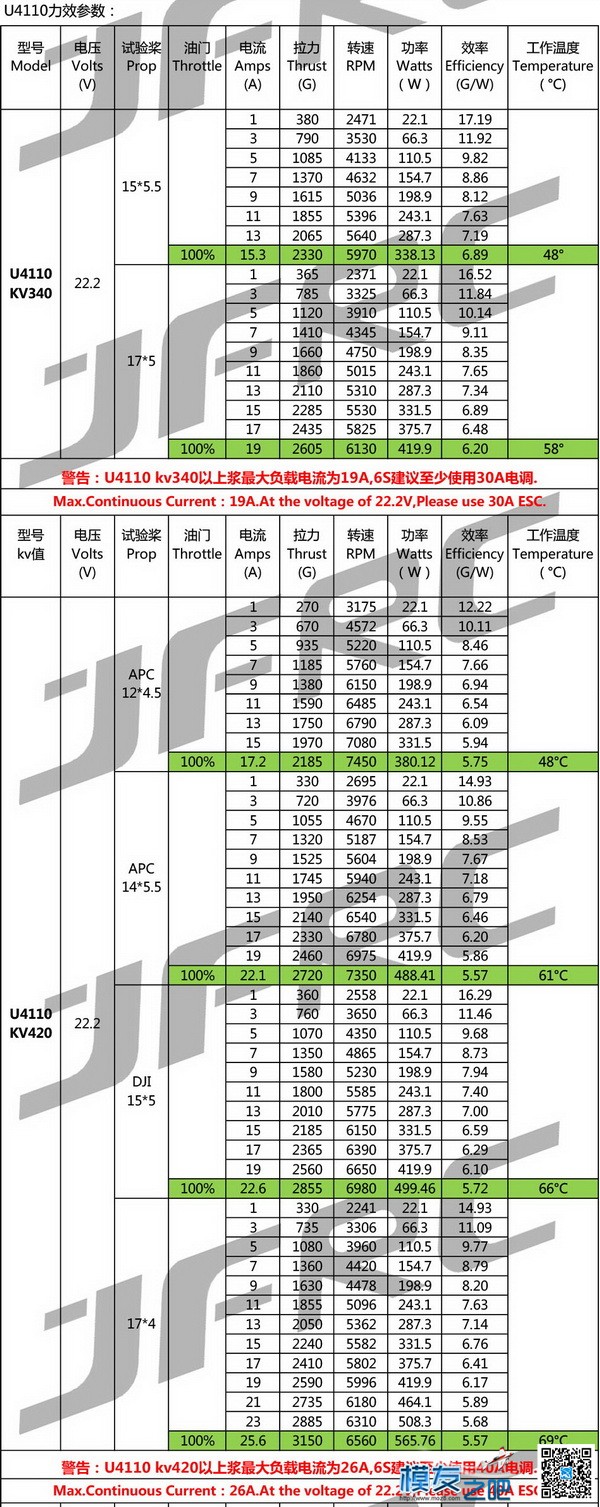

之前450用的2810想升级3508
后来想一次性到位上650算了
飞越650机架已办
6S5200电池已办
1555桨已办
飞宇 mini3d pro + 鹰眼6s 已有
现在又开始纠结电机问题了
飓风4110
340KV续航长 拉力小
420KV续航短点 拉力大
6S 15寸桨的时候差了2000G的拉力,续航也不会差几分钟的
又纠结了

420KV拉力最大。3.15KG
发表于 2016-5-4 17:01:20 | 显示全部楼层
用kv400左右  拉力绝对够用

340KV 够用了
发表于 2016-5-4 20:25:38 | 显示全部楼层
我是600轴距,用的飓风3508kv380,飞越的1555折叠桨,6s5000电池起飞重量2000多一点,飞14分钟,建议你用420,不会比340短的

如果楼主不玩暴飞行和大载重航拍,推荐340kv,否则请选择420kV,拉力够用就好,续航越久越越好!楼主自己定夺!

从电机拉力表上找拉力最大的嘛,呵呵
 楼主| 发表于 2016-5-9 15:20:39 | 显示全部楼层
拉力最大的就是最耗电的。。。
