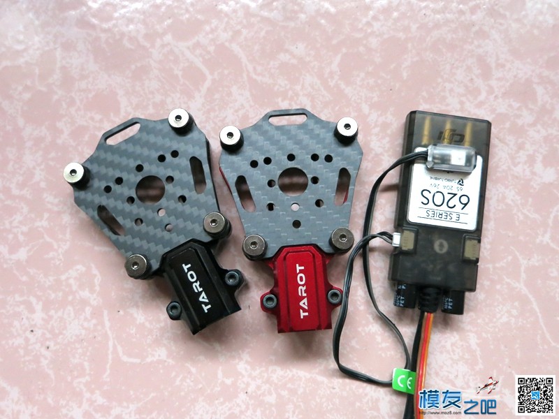

老晋不喜欢电调放在电机座下面,有几个缺点:
0.不美观,电机座下面都是乱七八糟的线
换个电机座,线路内藏,主要还是电调远离飞控减少干扰,其他的担心都是多余。
类似电机座也有,没有用的原因,一个是太重,另外相对来说还是太小,620S电调放不下。测试就用铂金30,估计没问题,后续会用DJI 620S,肯定是放不下的。

AIbluecapf 发表于 2016-5-5 10:36
感觉用方碳管做机臂可以省折叠件的重量,还不用调电机水平
方管没问题,但是折叠部分就要用碳板,增加了设计的难度,可靠性会下降,折叠起来也不会太方便,外观不是很舒服,所以采用了铝合金折叠件。
