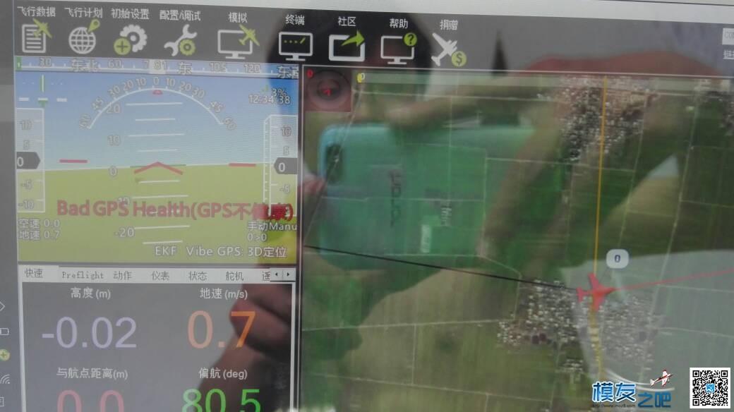

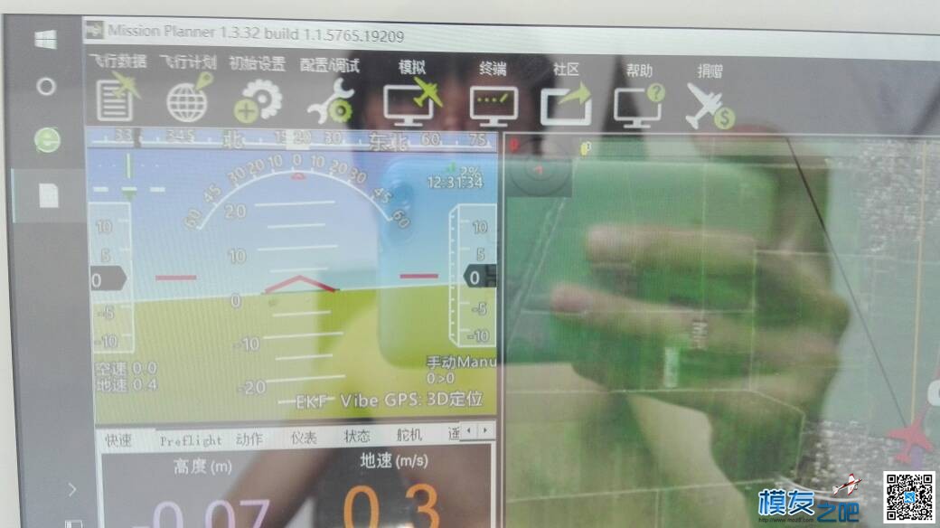

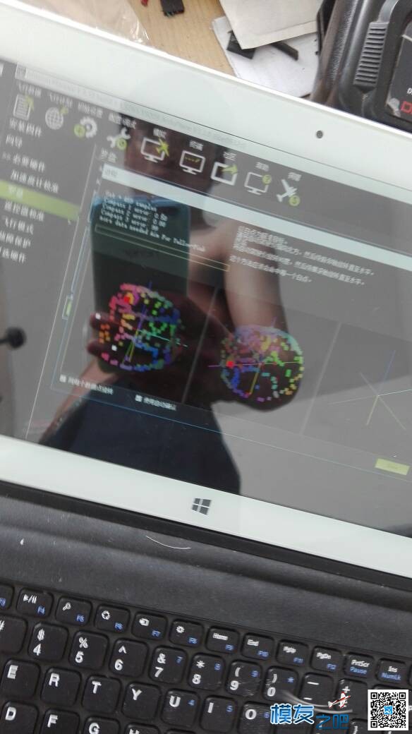

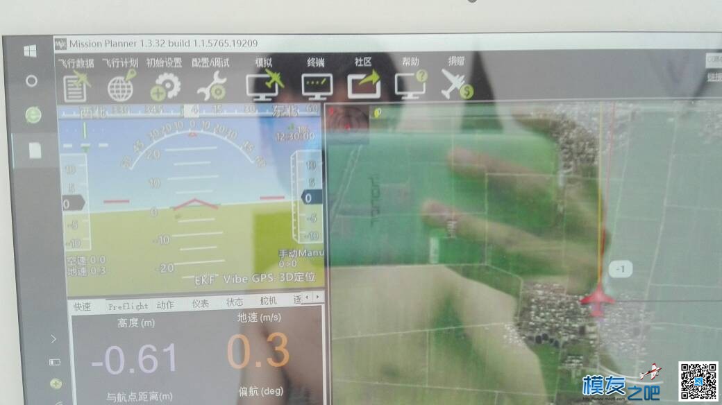

话说总感觉固件做的不好。3.5加速度计校准不了,然后刷了3.3。校准罗盘速度慢的要死。而且还不能消除所有点。
好不容量校准好了 发现还一点点漂移 越来越大,泡泡老师这是啥情况??还有有时间电机会突然转跟抽筋似的 舵机也会动 这是被干扰了??数传距离飞控30cm多呢。
飞机不动罗盘偏差越来越大!!奇葩……

校准太马虎
发表于 2016-4-30 13:50:41 | 显示全部楼层
校准方法错误。正确方法 用手提住机臂,将前后左右上下六个面分别朝上,水平转体360度,成功后程序会自动锁定,跳出校准界面并保存数据。另外校准之后若出现异常,可以重启飞控再连接上看是否正常

哈哈,三张图都没拍到重点,看不到搜到几星和H值是多少。
 楼主| 发表于 2016-5-1 07:27:49 | 显示全部楼层
ZWDXBB 发表于 2016-4-30 23:59 pix罗盘偏移问题 舵机,飞控,电机,固件,泡泡老师 作者:飞行少年 6118
外面能搜到15颗
