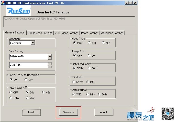

RT
RunCam HD带TF卡
机体通过USB正常连接电脑
客户端正常启动,并识别设备(带PID编号)
能调参
不能存盘
RunCam摄像机的拍摄性能确实好!
但是,客户端设计太简陋了
我找了半天,没找到 Save  或者类似按钮!!!
Load是读取预存的设置bin文件
Generate是输出设置的bin文件
那怎么存盘呢?
我想把ISO调整,白天用Sunny,夜晚用钨丝光源

图2 找不到存盘按钮

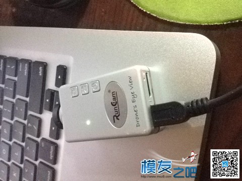

图3 USB连接电脑 电源灯正常红色 状态灯是绿色

发表于 2016-4-29 03:36:29 | 显示全部楼层
按Generate 输出一个设置配置文件!把那个配置文件存到tf卡!runcam插上tf启动就可以了!

发表于 2016-4-29 00:08:44 | 显示全部楼层
你图二中红圈里不是生成按钮么 应该是生成一个BIN文件 放到TF卡根目录吧

 楼主| 发表于 2016-4-29 08:01:13 | 显示全部楼层
dil5rap 发表于 2016-4-29 03:36
按Generate 输出一个设置配置文件!把那个配置文件存到tf卡!runcam插上tf启动就可以了! ...
实测成功!
这下就能在夜晚拍摄了,哈哈
多谢:)
