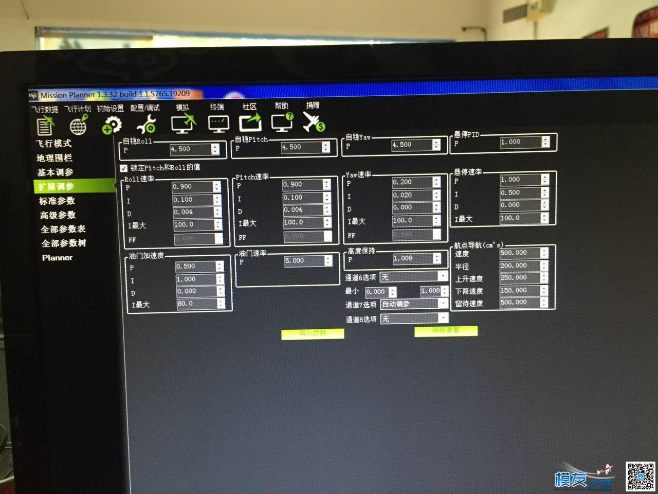

跪求各位大神,APM2.8起飞就跳舞跳的厉害,求450参数 遥控器 作者:ywj8826360 5173 跪求各位大神,APM2.8起飞就跳舞跳的厉害,求450参数 遥控器 作者:ywj8826360 6595    各位大神,高手,小弟前阵子购买APM2.8  折腾到现在,不是侧翻就是跳舞,无法稳定高自动调参。现求各位大神帮帮忙参考下PID数值
跪求各位大神,APM2.8起飞就跳舞跳的厉害,求450参数 遥控器 作者:ywj8826360 74 跪求各位大神,APM2.8起飞就跳舞跳的厉害,求450参数 遥控器 作者:ywj8826360 9152 跪求各位大神,APM2.8起飞就跳舞跳的厉害,求450参数 遥控器 作者:ywj8826360 7630
http://v.youku.com/v_show/id_XMTU0NjY0MDU3Mg==.html?firsttime=0&from=y1.4-2(这是起飞视屏,根本拉不回来好像不受控制)

速率的P太小,默认是0.15

参数重置,重新刷固件,校准。默认参数飞就挺稳。参考apm自动微调,然后apm自动调参。

APM不能用3.3.1,建议用3.1.5。459轴距的话,PID调不好的话用默认也能飞稳
你所有的参数都是P大于D,这样决对会跳舞。你把D加大,加大到大于P的时候再试一下。P过大,就会修正的力度过大,但是D又很小,修正的延迟又很短,这样必定会造成跳舞。
而且,你的I也可以适当的加大。慢慢加,直接效果正常就行了。I过大也不行。
发表于 2016-5-19 21:37:23 | 显示全部楼层
全部重新校准,然后用旋钮调参,起飞的时候果断点
