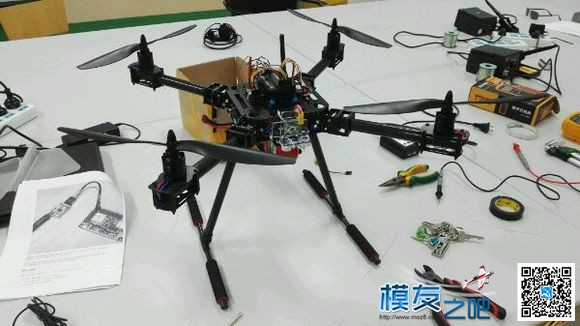

[已解决] 四轴起飞过程中总是往一个方向偏怎么办
发表于 2016-4-20 20:54:10 | 显示全部楼层 |阅读模式

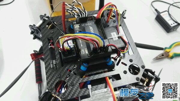

飞起来之后就好了,但是这个过程飞机已经位移了很长一段距离了。
 楼主| 发表于 2016-4-20 20:57:11 | 显示全部楼层
配置如下:
飞控:apm2.8飞控
机架:550碳纤杆折叠机架
电机:郎宇v2212 680kv
电调:好盈白金30a
桨叶:12寸 12*4.5
电池:4s 3500mah
 楼主| 发表于 2016-4-20 20:57:40 | 显示全部楼层
外接了433数传,超声波传感器四轴起飞过程中总是往一个方向偏怎么办 四轴 作者:Arcan 8213
 楼主| 发表于 2016-4-20 20:58:06 | 显示全部楼层
四轴起飞过程中总是往一个方向偏怎么办 四轴 作者:Arcan 3590 四轴起飞过程中总是往一个方向偏怎么办 四轴 作者:Arcan 2636
 楼主| 发表于 2016-4-20 20:58:52 | 显示全部楼层
校准都校准过了,加速度和水平等等都校准了,飞起来也挺稳,就是起飞的过程偏的太厉害四轴起飞过程中总是往一个方向偏怎么办 四轴 作者:Arcan 2082
 楼主| 发表于 2016-4-20 20:59:30 | 显示全部楼层
因为比赛循迹需要,得做到让飞机自主平稳起飞,目前起飞过程太不稳定啊四轴起飞过程中总是往一个方向偏怎么办 四轴 作者:Arcan 4234

发表于 2016-4-20 21:13:31 | 显示全部楼层
可能水平问题,做个自动校准试试
发表于 2016-4-20 21:18:34 | 显示全部楼层
自稳定高时,会往一边偏
做水平校准,JJ往那边偏 ,那边垫高,多试几次。
发表于 2016-4-20 21:19:47 | 显示全部楼层
Arcan 发表于 2016-4-20 21:02
另外泡泡老师您之所以那个光流在apm上弄固件找不到xy,是因为3.2版本apm固件把光流定点的程序隐藏了,
能 ...
四轴起飞过程中总是往一个方向偏怎么办 四轴 作者:泡泡 4312 没收到有人给我发光流的固件。
发表于 2016-4-20 22:37:01 | 显示全部楼层
遥控器微调试试
发表于 2016-4-20 22:42:32 | 显示全部楼层
http://ardupilot.org/copter/docs/stabilize-mode.html#stabilize-mode,根据这上面的提示,试试Save Trim或者Auto Trim
发表于 2016-4-21 06:09:34 | 显示全部楼层
我来看看学习一下
发表于 2016-4-21 07:14:29 | 显示全部楼层
看看重心有没有偏
发表于 2016-4-21 21:12:16 | 显示全部楼层
1、飞控固定到机子上,把机机放平,量一下4个脚到地面的垂直距离是否一致,不一致的垫高到一致,重新校准水平。2、试一下微调
