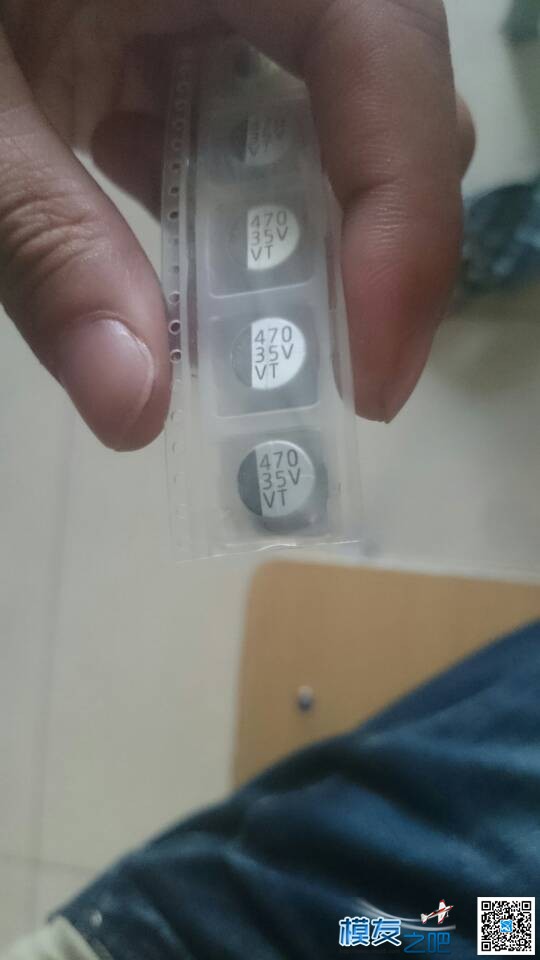

求大神推荐,钽电容可以吗电调换电容 电调 作者:zfasus 3750
电调换电容 电调 作者:zfasus 6553
电调换电容 电调 作者:zfasus 1038

是容量太大了,还是体积太大了?不明所以。
发表于 2016-4-20 11:32:57 | 显示全部楼层
钽电容当然好了,但好贵,你那个是着通电容
发表于 2016-4-20 11:33:48 | 显示全部楼层
你那不是钽电容
发表于 2016-4-20 11:48:32 | 显示全部楼层
可以啊,换dandianr
发表于 2016-4-20 12:26:03 | 显示全部楼层
电调换电容 电调 作者:老晋 5298
你那个是贴片电解电容不是钽电容。上图黄色这个是钽电容。

发表于 2016-4-21 08:48:22 | 显示全部楼层
只要容量允许可以替换胆电容的
发表于 2016-4-21 14:54:51 | 显示全部楼层
         普通钽电容耐压基本要减半使用 就是耐压25v的用在12v场合,12v的只能用在大约6v场合,而且普通钽电容并不比好的电解电容效果好,更别提钽电容一般都是贴片的你根本不好给焊到电调上,另外钽聚合物电容效果会比较好但是一般高耐压的容量也不大,而且超级贵,同样封装也不适合替换焊接电调的电解电容。你可以试试固态电解电容,但是效果其实应该也一般,因为电调的频率并不特别高,固态电容在高频的时候效果才会远超普通电容。
