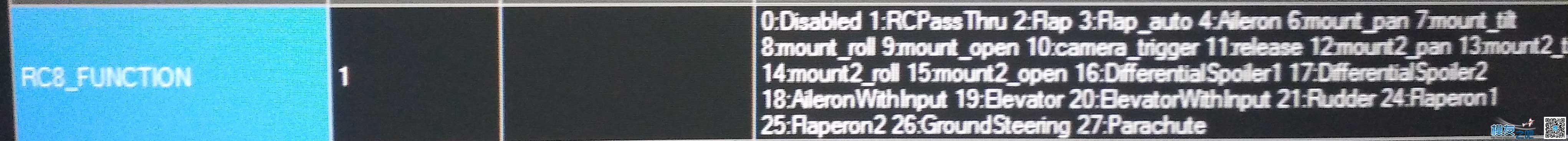

泡泡老师,我的飞控是APM2.8,刷的四轴固件。版本3.2以上。遥控器是天九。
我把遥控器的某个辅助通道(例如,第8通道)指定到一个两位开关。
当我拨动这个两位开关时,可以在地面站看到输入数值在变化。
泡泡老师,我怎么设置APM,让它的某个辅助输出通道(例如,第8通道)也受这个两位开关的控制,输出对应的PWM数值。

 楼主| 发表于 2016-4-20 09:34:48 | 显示全部楼层
AIbluecapf 发表于 2016-4-19 15:00
我没理解错的话这就是混控的意思啊,下个天九的说明书,里面有讲混控设置 ...
不是混控。我已经搞定了利用混控设置飞行模式了。
我是想用遥控器的第八通道控制APM飞控的第八通道输出。
现在已经搞定了。
D:\IMG_20160419_231940.jpg搞定了
把遥控器接收机第八通道接在APM输入端第八通道上
把这个参数设置为1就可以了。(映射遥控器输入)
请教泡泡老师:如何设置APM2.8飞控的辅助通道 如何,通道 作者:林外芭蕉 1270
这样APM输出的第八通道就可以被遥控器控制了。
