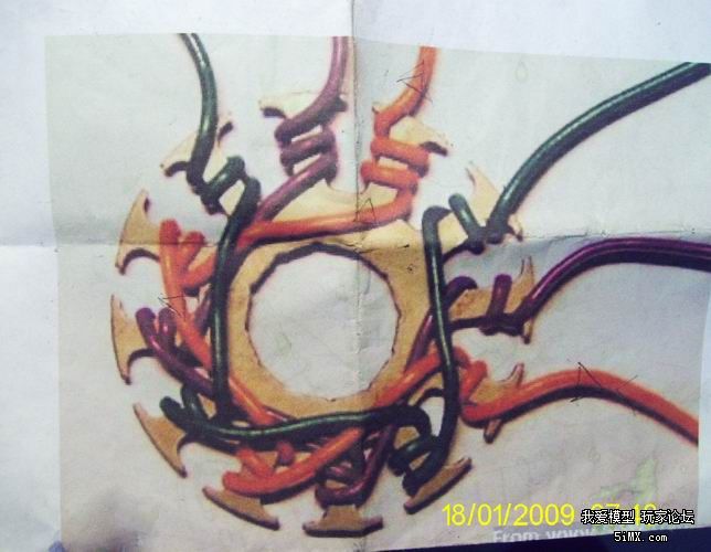

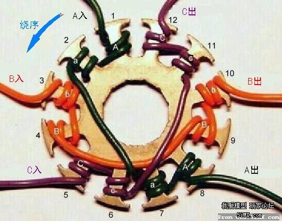

拆下来定子后就是绕线了。我们最常用的12级绕线方法。
无刷电机绕线方法 电机 作者:hyp105 8010
绕线示意图2
无刷电机绕线方法 电机 作者:hyp105 6662

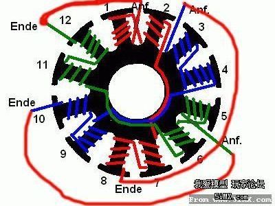

还有一种是盘式电机常用的
无刷电机绕线方法 电机 作者:hyp105 2237

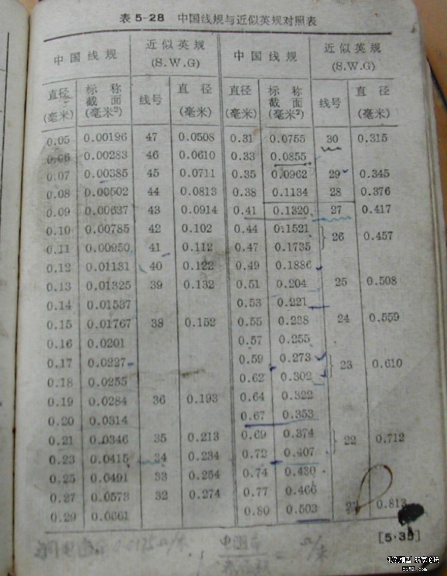

下面再说说漆包线的选择,常见的xxd用的是0.21的线,多股并绕,绕线要均匀。定子直径22,12槽的,0.21的漆包线每极可绕导体数大约在50到55条,就是说5股可绕10圈,6股可绕9圈,7股可绕8圈, 总之最好把槽空间基本绕满。
如果磁钢磁性变差,那就不要再费事了,绕好性能也不会好的。
以xxd2212为例;
8T是KV 2200
10T是KV1400
13T是KV1000

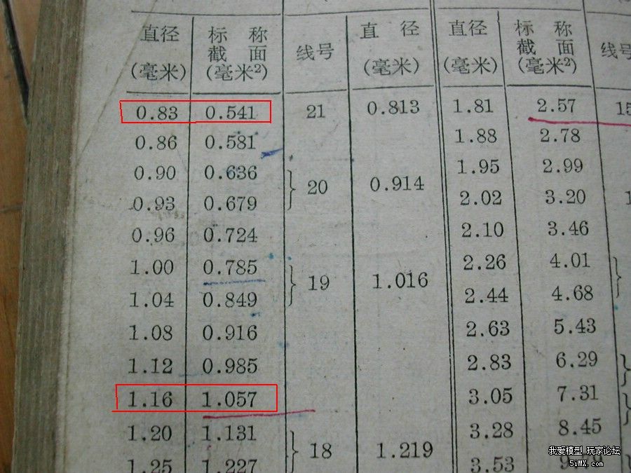

下面有一张线径表,如果没有正好粗细的线,可以换算一下。
无刷电机绕线方法 电机 作者:hyp105 3760 无刷电机绕线方法 电机 作者:hyp105 7976
