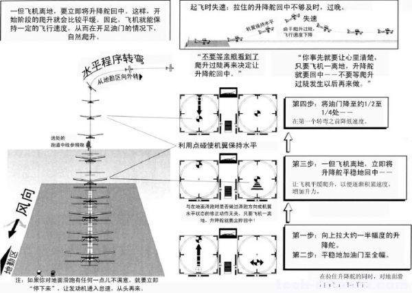

本节内容:G-72 介绍了进行“标准”起飞的步骤。
这里所有有关起飞的介绍都是建立在假设飞机调整在采用 1/4 油门时保持水平飞行的基础上。
很多人一开始练习起飞的时候都会担心产生“失速”的问题。要知道,产生失速与拉升降舵的幅度并无关系,而与拉住升降舵不放的时间长短有关。换句话说,拉住升降舵不放的时间过长,就可能会“失速”!(还记得我们前面提到过的真飞机飞行员常说的那句老话吧:“要是非想栽下去的话,你就拉住杆别放手!”参见第 A-13 页)
你在飞之前就要想明白,并做好准备,等飞机一离地立刻就将升降舵平稳地回中。这样,飞机的爬升就会比较平缓,从而在爬升过程中能保持较高的飞行速度和较大的升力。在使用全部动力的情况下,飞机就会进行稳定的爬升。
除了前面提到的这些以外,起飞过程中最关键的一环就是要让机翼在离地的时候保持水平!万一出现了失速,通过拉升降舵就能真地把飞机“拉起来”,而不会由于机翼有坡度而转弯,栽到地上!在这儿我们还想提一句:“在起飞之前,一定要先保证发动机能正常运转。如果有什么不正常的话,不要指望上了天,它就能自动地变好。”
G-73 至 G-76 介绍了标准起飞和进入水平着陆航线的过程。
G-77 介绍了起飞后进入低航线的过程。还介绍了当跑道不平整时,或为了躲避跑道尽头的障碍物时采用的“短跑道”起飞。
课程要点:只要保持较高的飞行速度,飞机就会自然地沿一个较平缓的角度进行爬升。
G-71标准起飞的步骤
课程要点:一旦飞机离开地面,起飞用的升降舵就要立即平稳地回中!

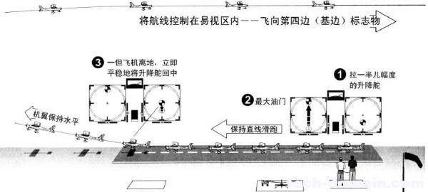

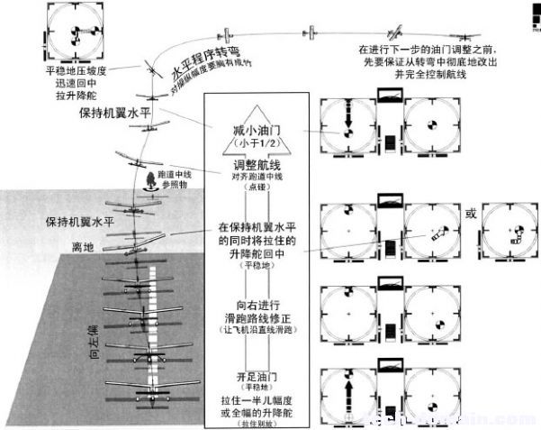

G-72标准起飞的步骤:
第一步:拉一半幅度的升降舵――在整个地面滑跑过程中要始终拉住它。
第二步:平稳地将油门加至最大――加油门时,操纵杆的移动一定要笔直向上。
第三步:离地的瞬间,将升降舵平稳地回中――这时要让机翼保持水平!
第四步:在第一次转弯之前,将油门减至 1/2 至 1/4――水平转弯。
课程要点:起飞时要注意的最重要的一点就是要在飞机离地后,保持机翼水平!

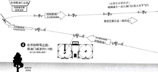

G-73起飞:进入航线
你可以在任何一个你觉得合适的高度转第一个弯。只是要在第一次转弯之前,把油门减至以下,让飞机慢下来(“让飞机变得温顺一点儿”)。
!注意:不管油门设在什么位置,都要确保第一个程序转弯是水平的(注意拉升降舵的幅度)。(这样就能防止在转弯后出现波状飞行,也就不会上当受骗进行不必要的油门调整了!参见 D-54 页)
课程要点:一但飞机的飞行高度允许,首先就要将油门减至以下,以“安顿”下来进行起飞后的第一个转弯。
G-74在控制航线后进入水平飞行
你有足够的时间去细致地调整油门,以使飞机能一直保持水平飞行。但是在进行油门调整之前,先要保证(!)能够控制好飞机的航线。
“与飞机飞到自己身后或者飞丢了比起来,在一开始的时候,飞机飞得稍微有点儿高并不是什么大不了的事情!”
课程要点:先要彻底地完成转弯动作并进入预定航线,然后再去调整油门以进入水平飞行。
G-75进入水平航线:确定油门的调整
首先要先从转弯中彻底地改出,并进入第三边(顺风边)的飞行。然后只有在操纵飞机飞行了一段时间以后,发现飞机一直持续地爬升或下降,这时再去进行油门的调整!如果发现油门确实需要调整,就要在做完这次调整之后,操纵飞机飞一会儿,然后再来决定是不是真地(?)需要再进一步的对油门进行调整了。参见 F-64 页。
课程要点:只有在飞机不能保持水平飞行,而一直持续地爬升或下降时,才需要在飞行中对油门进行调整。

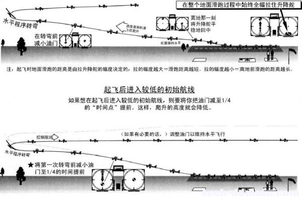

G-76“短跑道”起飞
在跑道不平或需要避让跑道终点的障碍物时十分有用。
课程要点:起飞后将油门减至 1/4 的时机越早,高度越低,初始航线的飞行高度也就越低。
