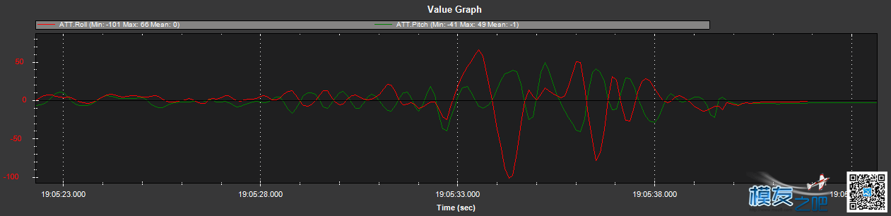

炸鸡过程:今天风有点大,大概时不时会有三级风吧。当时定点模式起飞,在大概4米高的位置悬停了一分多钟,然后忽然向一侧大角度倾斜(我当时感觉风并不大,按道理来说不会出现如此大的扰动),飞机立即往回调,但是进入了无法自我调整的状态并开始乱串。最终在离地大概1.5米的位置被我切成自稳模式关油门,然后自由落体摔在柏油路上,摔断机臂一根。
异常姿态大概是从19:05:32处开始的。
求大家帮我分析分析。

绿4色俯仰输入,红色横滚输入。第一个绿色波峰是你自己打的舵还是什么,你回忆一下吧
求分析炸鸡原因 动平衡,炸鸡,电机,外贸 作者:qinjing520 1148
发表于 2016-4-18 15:20:41 | 显示全部楼层
反了,红色俯仰,红色横滚。第一个红色。也就是说,第一个波峰应该就是你说的大幅度倾斜,你打了下反向回调。后面绿色的你自己想想看是你打的舵还是飞机自己那样的

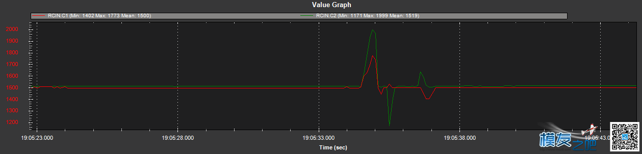

楼主你的遥控器在重新校准下,我从日志里看你又几次油门变零,第5通道也就是飞行模式值都变了几次.

在飞机进入异常状态前我没有任何打杆动作,这个可以从时间线上看出来。看下面Pitch跟roll的数值,它们从5'28"左右时开始进入震荡,到5'33"时已经开始剧烈震荡了,这时飞机已经开始剧烈摆动并且乱飞,我应该在拼命的躲开它。 求分析炸鸡原因 动平衡,炸鸡,电机,外贸 作者:rikeet 7555
然后回头来看RCin的数据,C1时对应roll的调整,C2对应pitch的调整。我到了5'34"左右才开始有输入,这时我在试图切自稳模式关油门,但试了几次才成功,所以你看5通道有几个短暂的凸起。那不是遥控器故障,是我在试图激活自稳模式。

谢谢你的提示,毛病找到了。自动调参居然一直处于工作状态,直到我在慌乱中意外的把它关了,才成功的切自稳模式关油门。看来突然的抖动源于自动调参的动作突然激活了。
就在出事前弄过自动调参,调着调着就中断了。我落地后锁定然后换了个地方重新飞,不过这次控用的是APM六种模式设置,我想飞定点,切换模式需要用到6通道。但是飞机刚刚还在自动调参,接收机的6通道线我还插在APM的7通道上。我是定点模式起飞,所以从起飞开始自动调参开关一直处于打开状态。估计在天上飞了一会之后,APM不知怎么的就想起自动调参这码事来了,结果我就悲剧了。
