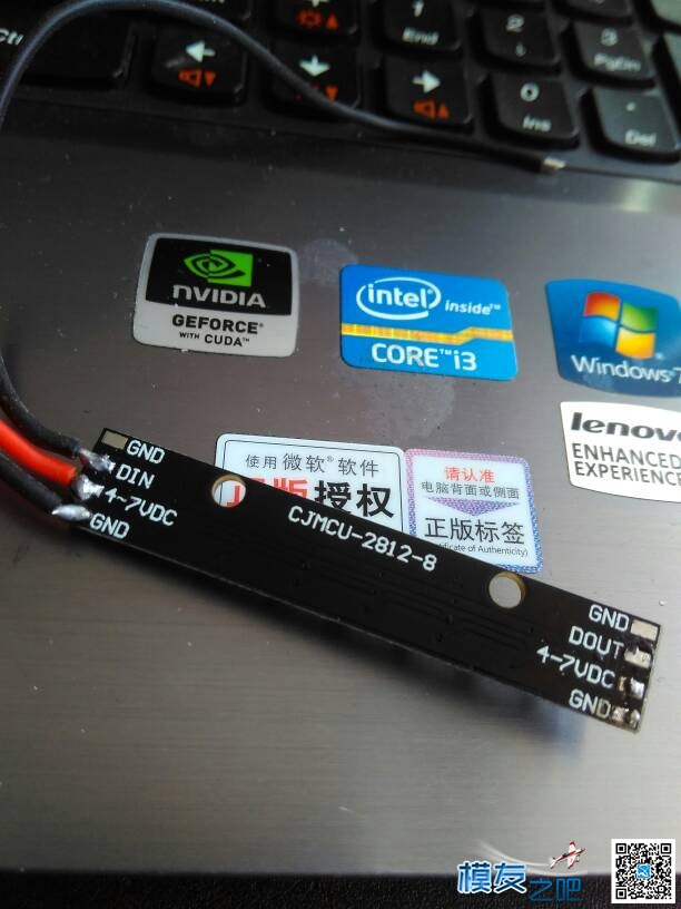

求助ws2818这个灯带怎么使用?顺路买回来一个发现不会用
发表于 2016-4-15 09:51:48 | 显示全部楼层 |阅读模式
是12v还是5v  这个灯带和穿越机的飞控灯带是不是一样的?

找个5V测一下就好了.
担心12V怕烧.先测5V电压呗

4-7v,不是写的有吗
发表于 2016-4-15 10:42:53 | 显示全部楼层
DC4-7V   别弄高了哈    明明已经告诉你了   这是要炫灯板么求助ws2818这个灯带怎么使用?顺路买回来一个发现不会用 穿越机,飞控,什么是灯带 作者:紫白衣 1376

可是需要连接飞控 或者接受吧  直接5v不亮……

这个DIN是要连接LED信号输出的。LZ用的什么飞控是否支持LED

这是有源灯带,光通电没用

我没听说过'WS2818' 类似的只有'WS2812'有类似的封装,图片里板子上丝印也是2812
这种灯带和穿越上专用的灯带完全不一样,它需要在DIN总线上调制信号才能控制它的亮灭
这种LED的好处是可以单独控制,但是需要专门的控制器
会玩单片机的可以用一颗单片机来产生驱动信号,或者买一个专用的控制器(关键词2812灯带控制器)

你好,版主 这个不是WS2818,应该是WS2812S的。现在WS2812有升级版本WS2813,具有断点续传功能,坏一个点不影响后面的。兼容WS2812信号。用单面机来控制很简单。STC 或者STM的都可以。求助ws2818这个灯带怎么使用?顺路买回来一个发现不会用 穿越机,飞控,什么是灯带 作者:WS2812 3343
发表于 2016-6-16 14:15:13 | 显示全部楼层
忘记说了,这个是5V的,电压高了会烧掉
