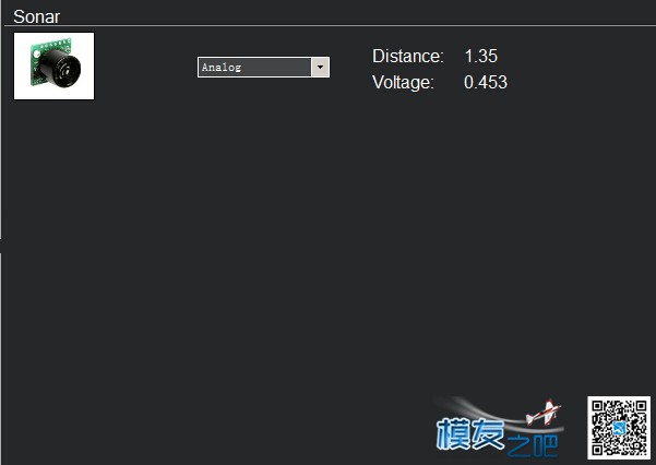

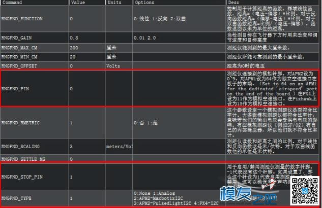

没用过,不知道,但是里面不是有图片说明吗?
在全部参数列表里搜索 RNGFND,再找到图片中圈出来的值,按照图上修改即可!
大神求教APM与超声模块的连接 飞控,APM 作者:泡泡 8265
我的理解是:
第一个红圈,设置的是0,你把线插到A0,也可以自己设置为0-9任意一个端口。
第二个红圈,按他的设置就行了,然后去这里看有没有反应
大神求教APM与超声模块的连接 飞控,APM 作者:泡泡 6108
