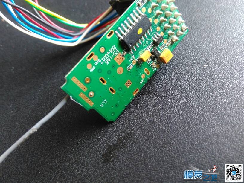

天线断了,买了一对新的天线,是不是AB触点分别连接两根天线内芯,C点分别连接每个天线的外层屏蔽线圈?还是天线内芯要连接AC  BC  屏蔽线直接减掉?

发表于 2016-4-12 10:24:04 | 显示全部楼层
明显的两组天线焊接点吗。
发表于 2016-4-12 10:25:49 | 显示全部楼层
我昨天把ia10天线弄断了,已买天线准备换。前端内芯,后端屏蔽线,

屏蔽线是要焊上去的,应该就是才,ab分别为线芯吧

发表于 2016-4-12 15:54:20 | 显示全部楼层
AB点是芯线,C为屏弊线求助富斯i6接受机天线和屏蔽线的焊接触点 天线,富斯,福斯a8s接收机 作者:Marshal 2814

c焊接屏蔽线,ab焊接天线内芯,顺便求楼主测量一下天线长度,,我的也断了

百度说天线外侧去掉屏蔽线外露3cm  符合波长……我也不懂
