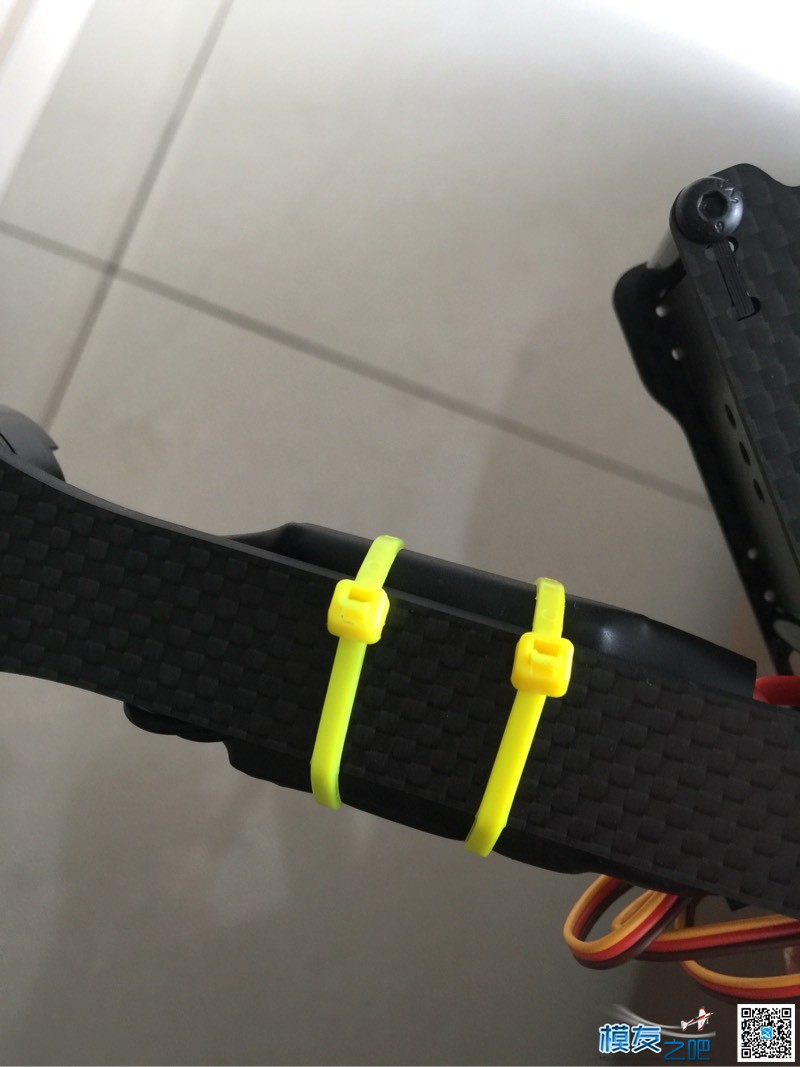

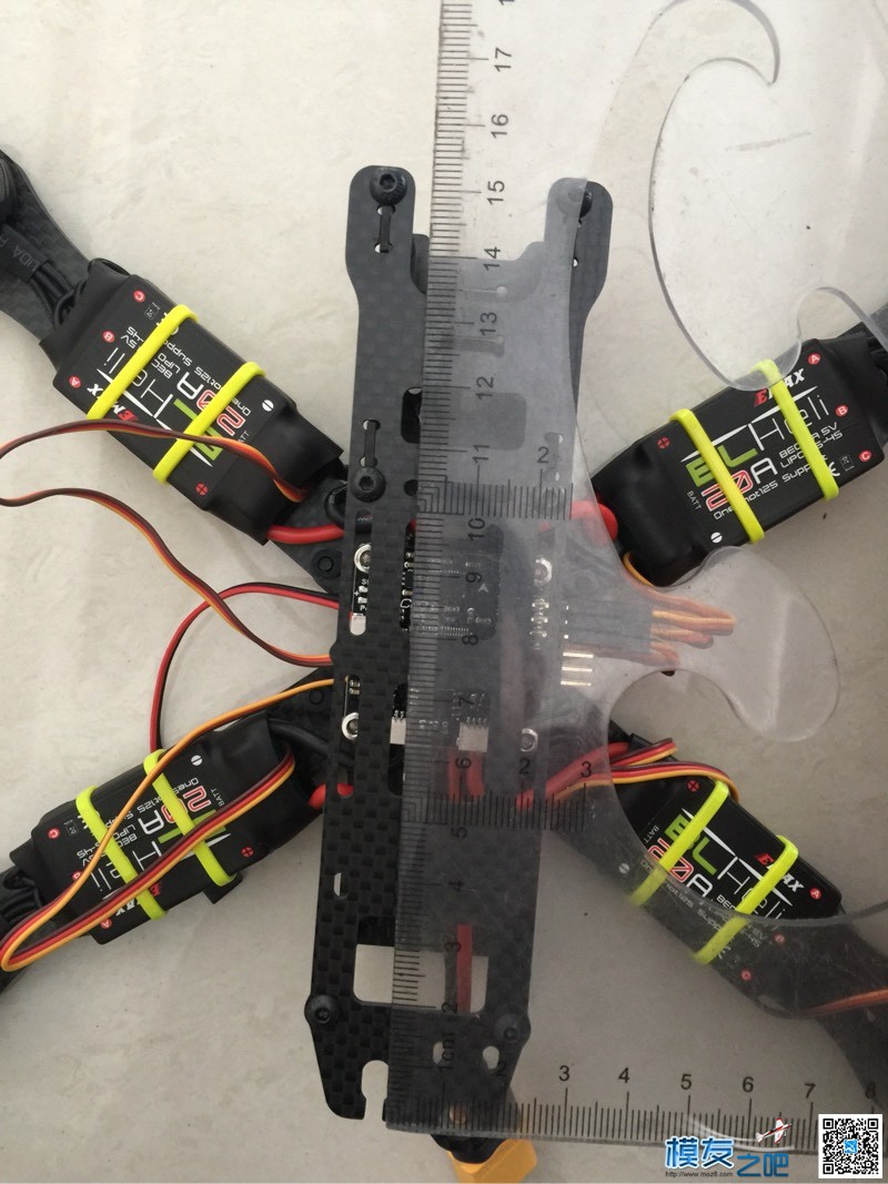

不得不说机架的空间确实小 关键我这个是260的要是210估计我都装不下决定还是用胶带把电调裹住

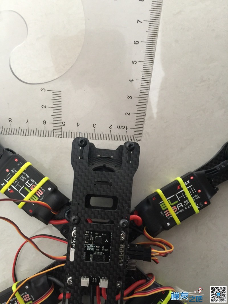

根据意见把弯插去掉了,直接焊死到电调,不用焊电源,只用焊信号线,飞控供电在分电板上取电。

教你个办法 把多余长度的线全部截掉 把插头也剪了 直接焊上去 排针也剪了 全机只留一个电池借口 把电调皮剥了 自己用薄的热缩膜封装 这样结构绝对紧凑

扎带很骚啊装机完毕得瑟一下。太他妈小了 飞控,电调,机架,人为什么得瑟,嘚瑟还是得瑟 作者:cry-devil 4289
