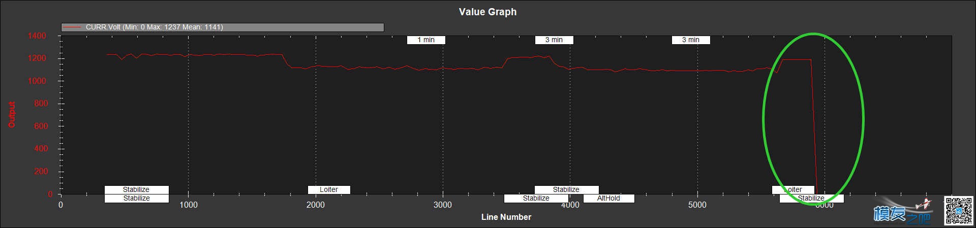

求助,apm2.8 v3.2.1的固件。3s 5200,2212 kv980 电机 20a 乐天 650架。
飞行3分钟左右就自己掉下来。不论模式。

1、起飞重量多大?
2、用的是多大的桨?
3、有没有装BB响?
4、设置BB响为多少报警的?
5、是怎么个下来法?自由落体?还是慢慢降落?
6、分别测量起飞时的电压?降落后的电压?降落后电池冷却5分钟后的电压?
 楼主| 发表于 2016-4-8 16:54:32 | 显示全部楼层
ZWDXBB 发表于 2016-4-8 16:49
1、起飞重量多大?
2、用的是多大的桨?
3、有没有装BB响?
重量没量,估计1400g吧
10寸桨/9寸
装BB响了
3.75报警
慢慢降
起飞时 4.1v,冷却后3.95v
对了,泡泡老师,装了图传,osd,但是测试时没按山狗(忘记带了)。即使不给图传这些上电,也掉。

感觉你这动力貌似有点不足啊     把日志发上来看看吧
 楼主| 发表于 2016-4-8 19:08:10 | 显示全部楼层
log在这 谢谢

電調有點小了,需要大一定的用30安

我看是接触不良一下子断电炸机APM2.8 3.2.1固件 电机,固件,APM 作者:kingtiger 2127
APM2.8 3.2.1固件 电机,固件,APM 作者:kingtiger 3359
 楼主| 发表于 2016-4-9 21:05:43 | 显示全部楼层
这条线是什么?
 楼主| 发表于 2016-4-9 21:06:22 | 显示全部楼层
ksttg3306572 发表于 2016-4-8 18:49 APM2.8 3.2.1固件 电机,固件,APM 作者:wn.wangnan 1740
如何确定是动力不足?
