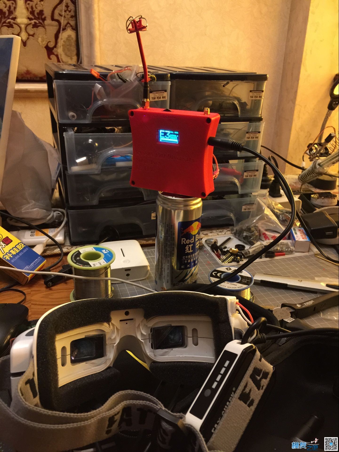

本来是设计给我改版的 双接收主板使用的 不过打印的时间 实在太长,所以干脆开源吧
可内置主板 OLED 显示屏
有空间放降压模块
侧边开了音频插座的孔
底部开了  3/8 孔 ,可直接拧到三脚架 顶杆上
背后开了 1/4 孔, 可拧到 云台快装板上(就是架相机的那块小板子)

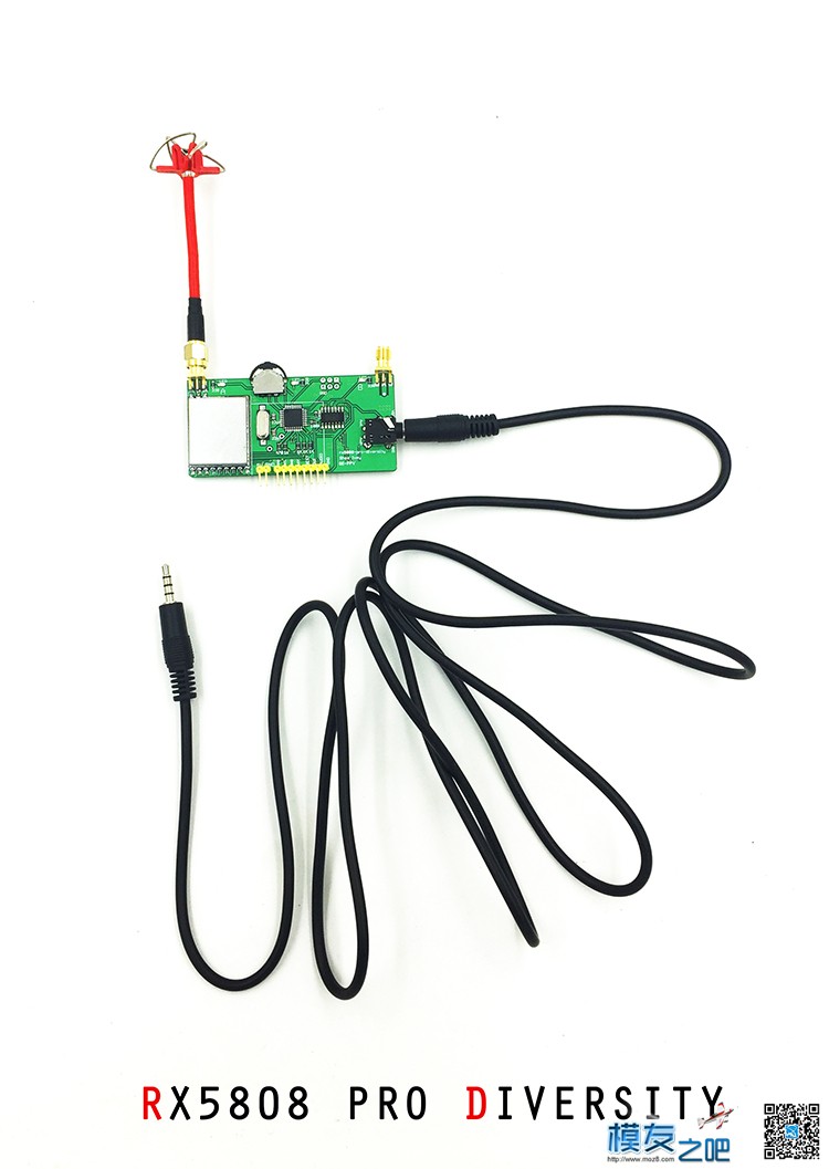

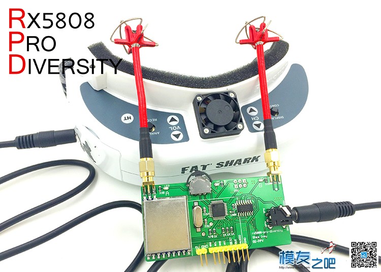

 楼主| 发表于 2016-4-8 11:17:41 | 显示全部楼层
改版 集成降压模块 肥鲨适用 4节音频线插座(需要额外配一个公对公的 4节音频线   十几块钱)https://item.taobao.com/item.htm?id=529407137844
