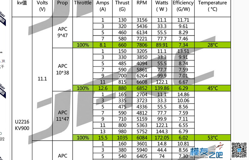

 楼主| 发表于 2016-4-16 00:15:18 | 显示全部楼层
ghostff8 发表于 2016-4-15 23:49
另外打一下你脸 几个电机厂商的官方技术资料,都没有给3s下9寸桨资料,说你不查厂商资料,你还死鸭子嘴硬 ...
呵呵呵呵  你用4S管我屁事  跑到我3s帖子里 说个JB的效率       打脸不???     厂商资料没有3s 9寸的?? 看来你是又蠢又瞎    不好意思  又要打你脸了   朗宇的:http://www.rcsunnysky.com/html/2014/vseries_0918/23.html
飓风的:https://img.alicdn.com/imgextra/i1/2228740069/TB2aFMffpXXXXXRXpXXXXXXXXXX_!!2228740069.jpg
