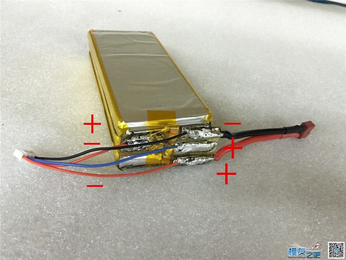

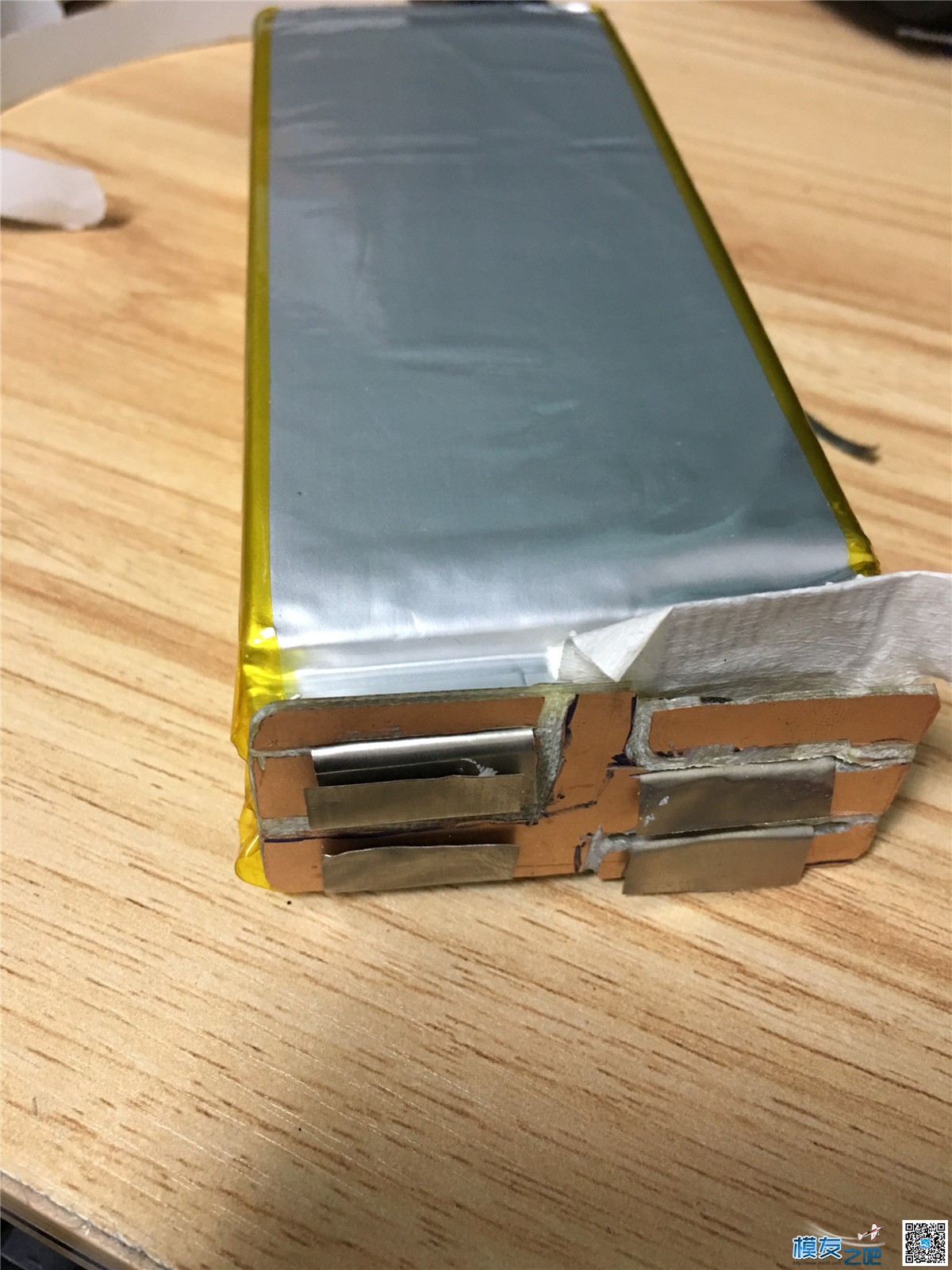

之前做了3S5000mah的,现在又做一块3s10000mah20C的电池,过程很多没照下来,不过做电池的过程都基本差不多的,不过排列有点变化。电池PCB之纯手工做的,丑了点哈将就下。把电池用双面胶粘好,上好PCB,剪好电池的耳朵,使之搭在覆铜板上,或者另外一个电极片上。
续DIY电池之3S10000mah20C电池制作 电池,DIY,锂电池diy论坛 作者:xiaowang2183 8411

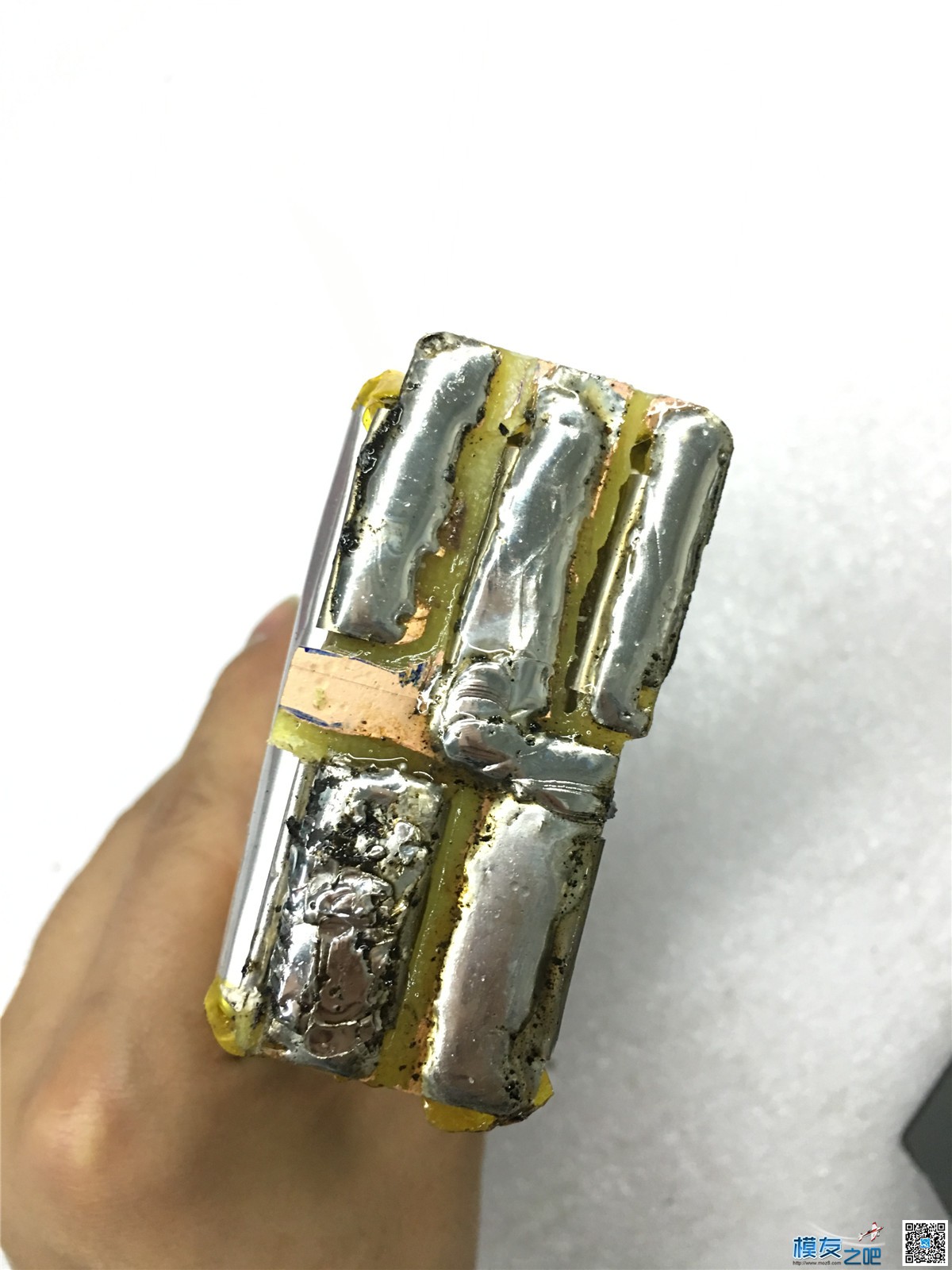

下面是上锡。洛铁不给力,废了好大劲才焊上,请忽略我的焊工续DIY电池之3S10000mah20C电池制作 电池,DIY,锂电池diy论坛 作者:xiaowang2183 2286 一定要焊饱满,一定不能有虚焊,相邻一定要隔开,不要短路!
续DIY电池之3S10000mah20C电池制作 电池,DIY,锂电池diy论坛 作者:xiaowang2183 3610
下面标出正负极
续DIY电池之3S10000mah20C电池制作 电池,DIY,锂电池diy论坛 作者:xiaowang2183 4048
没有买热水管,就用高温胶缠好!
续DIY电池之3S10000mah20C电池制作 电池,DIY,锂电池diy论坛 作者:xiaowang2183 2416
完工
续DIY电池之3S10000mah20C电池制作 电池,DIY,锂电池diy论坛 作者:xiaowang2183 1242

个人建议楼主最好给电池两侧加上碳纤板或者玻纤板,保护电池,动力电池刺穿是很危险的,
恩。一边夹0.5厚的玻纤板,主要雕刻机还没调好  详情 回复 发表于 2016-4-8 18:04

请教楼主,电极怎么焊啊,我用焊锡在电极上上锡,都挂不住
上助焊剂  详情 回复 发表于 2016-4-8 18:04
负极是可以直接上焊锡的~~正极你要把上边的氧化层打磨下 ·~在上焊锡

楼主你做的PCB比电池大了一点 ,可以用热缩管套起来  那样更美观
这个是我的帖子  可以看看  比你用高温绝缘胶带 成本低的多
