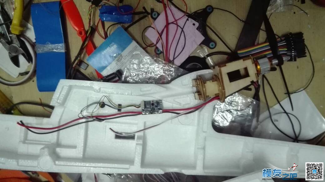

 楼主| 发表于 2016-4-4 19:23:26 | 显示全部楼层
机翼被暴力的圆通搞出了瑕疵入魔三周年装机来一发 MINI PIX装机冲浪者1~梦之舞模型工.... 飞控,多轴,APM 作者:飞行少年 1555 入魔三周年装机来一发 MINI PIX装机冲浪者1~梦之舞模型工.... 飞控,多轴,APM 作者:飞行少年 1936 入魔三周年装机来一发 MINI PIX装机冲浪者1~梦之舞模型工.... 飞控,多轴,APM 作者:飞行少年 7146 很无奈飞机也就讲究用了。
飞机检查过 感觉问题不大 能用~就装吧。
翻箱找电机,kv1400没有,kv1000有一枚~不过轴承坏了还没卡簧。无奈用两年前在广州收魔友的一颗kv2200的???
电调是铂金40a略大~闲置的就给他装上吧。
用了加高电机座 计划是kv1400用八寸桨的~电机座按照成品图组装吧,也不难不过感觉这层板不是很好,胶水适量就好。装好把电机装上去~
电调剥皮,电调线直接焊上,这里有一个技巧,电调原焊锡不易化,但是你把先焊锡粘上点就很容易化开了~并不是烙铁温度原因噢。还有电调电源线,电机信号线 正极可以不焊接的。
电流计也焊上去~这个电流计竟然有个灯~好奇葩。
测试电机转向正确就接着装~不正确那就改呗

 楼主| 发表于 2016-4-4 19:33:42 | 显示全部楼层
计划是图传放尾巴上,所以引出电源线到尾巴上~
做了电源线忘记av线我也是醉了~不过后来感觉放尾巴上可能会偏重,所以又改到了机翼上~有没有av线也就无关紧要了
把舵机安装板刷泡沫胶,机身也是 静等10s左右合上去。
原本打算ptk9g数码舵机,发现闲置就一颗,无奈用了银燕9g塑料~

 楼主| 发表于 2016-4-4 20:02:34 | 显示全部楼层
apm pix为了减小对飞控干扰 所以需要一个单独供电。
用了一个LM22677 5A开关降压模块,电压调到5.3v,因为电流小所以就没贴散热片。这个模块比较贵,之前用的便宜的LM2596,现在有故障的一两个~还是好的舒心。
电源上,不过电源模块多好还是电池供电比较纯净。
比如说要给飞控单独供电,可以用镍氢电池做个供电组,图传也是,用电池供电不经过电源模块。其他供电就随意多了。
