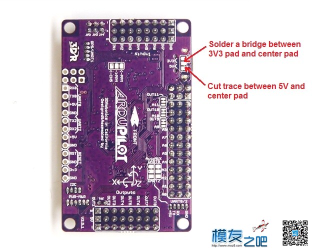

APM的改装
泡泡教你如何调整鼠标光流的焦距,有APM光流测试固件 固件,APM,模友之吧,youku 作者:泡泡 4206

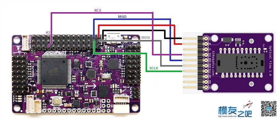

光流与APM的连接:
泡泡教你如何调整鼠标光流的焦距,有APM光流测试固件 固件,APM,模友之吧,youku 作者:泡泡 4625
