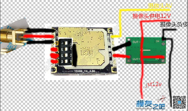

接线图!
低成本组500mw发射机。 图传,发射机的组成,低成本高利润 作者:z16448513 1506
清单。
dc-dc降压模块一个(2元)
5.8g8频道500mw发射模块一个(45元)
四档拨码开关一个(2元)
sam外螺内针接头一个(2元)
3p杜邦线公头   一根
jst电源
制作过程。首先dc-dc模块调到输出电压5v(因为图传模块工作电压是5v)
然后焊接sam头
拨码开关
再就是dc输出链接模块输入
因为我的摄像头是12v供电的。所以我的杜邦线的电源输出是直接和jst电源线并接的。

 楼主| 发表于 2016-4-5 19:12:38 | 显示全部楼层
随我乐吧 发表于 2016-4-5 09:00
我截图了,然后处理了一下,发给你
一楼,去看。实物接线图。
 楼主| 发表于 2016-4-5 08:50:42 | 显示全部楼层
随我乐吧 发表于 2016-4-5 08:33 低成本组500mw发射机。 图传,发射机的组成,低成本高利润 作者:z16448513 2387
接线方式也发到帖子上吧,,,忘记怎么接了,,,,谢谢
接线。。。模块上标的很清楚哇。确实不知道我有时间做一个详细的图发上来!

 楼主| 发表于 2016-3-31 22:46:46 | 显示全部楼层
wjp8133 发表于 2016-3-31 21:22 低成本组500mw发射机。 图传,发射机的组成,低成本高利润 作者:z16448513 6486
效果怎样远???好象是45元的模块
是的。目前在家里测试。和我大力600mw差不多。都是走到一楼没信号。发射放在三楼最里面的房间。

 楼主| 发表于 2016-3-31 22:47:28 | 显示全部楼层
MWC菜鸟 发表于 2016-3-31 21:16 低成本组500mw发射机。 图传,发射机的组成,低成本高利润 作者:z16448513 5702
DC搞在一起不好散热吧
我加了散热片。。。图没拍
