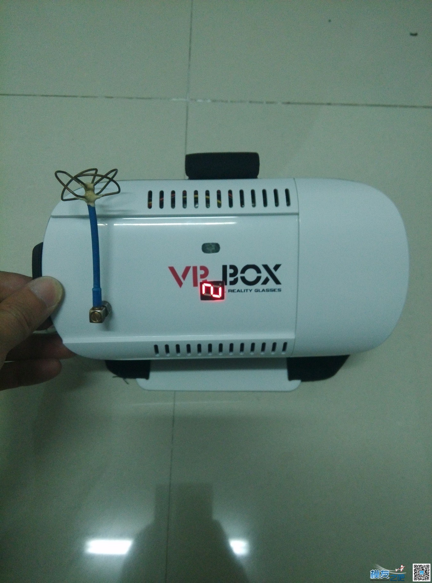

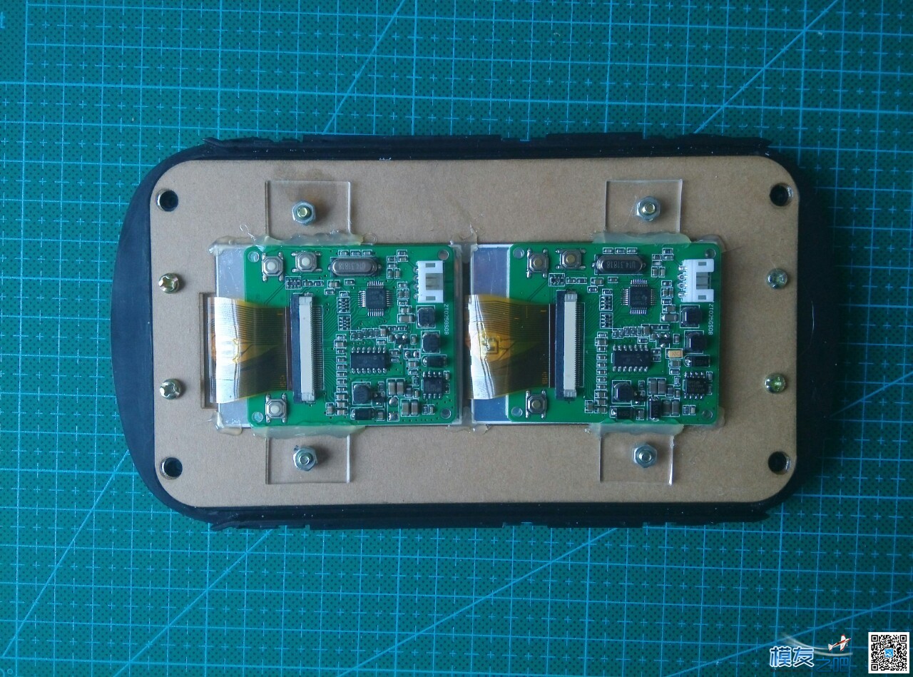

看到很多模友自制视频眼镜,我也想体验一下,也自制了一个,不敢独享,简单做个教程和大家分享一下。
使用两块2.5寸液晶屏,分辨率960*240的,效果一般,也没用过成品视频眼镜,不知道效果算是什么档次,之前试过480*240的屏幕,颗粒感太强,实在看不清,又换了现在的屏幕,没有找到再高分辨率的了,不知道其他模友有没有更好的屏幕推荐。魔镜就是普通的某魔镜,某宝上很多,应该都差不多吧。
我属于完美主义者,做的过程都是精益求精的,现在跟大家分享一下。

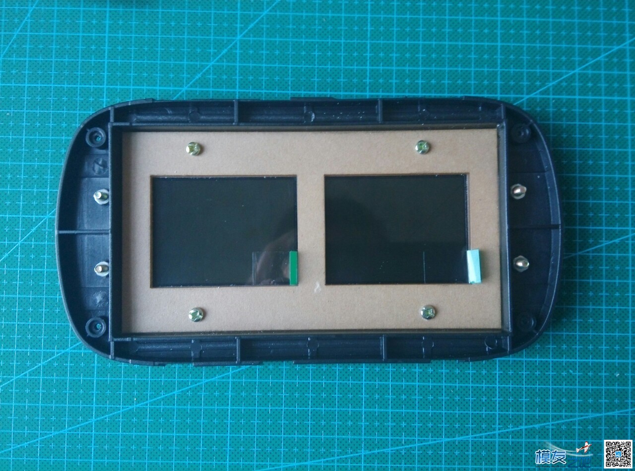

1.制作屏幕屏幕框架。量好魔镜内部尺寸以及2.5寸屏幕尺寸,画好图纸,用亚克力板定做一个屏幕的框架,可以很好的固定屏幕,亚克力板是在某宝上雕刻的。

 楼主| 发表于 2016-3-30 21:34:41 | 显示全部楼层
2.将屏幕固定到框架上,然后将框架固定在视频眼镜的框架上。
自制视频眼镜 图纸 作者:zxw781 5940 自制视频眼镜 图纸 作者:zxw781 1894

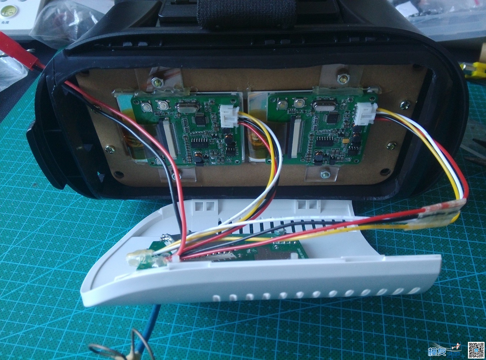

 楼主| 发表于 2016-3-30 21:34:48 | 显示全部楼层
3.将图传接收RC805拆开,把天线接头拆下来,换个方向焊好,方便把图传接收装在外壳上。
自制视频眼镜 图纸 作者:zxw781 4283 自制视频眼镜 图纸 作者:zxw781 5829

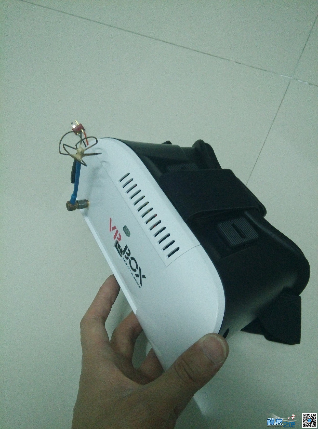

 楼主| 发表于 2016-3-30 21:34:55 | 显示全部楼层
4.视频眼镜前壳打孔,安装图传接收。
自制视频眼镜 图纸 作者:zxw781 6335 自制视频眼镜 图纸 作者:zxw781 5235 自制视频眼镜 图纸 作者:zxw781 3159
 楼主| 发表于 2016-3-30 21:35:02 | 显示全部楼层
5.焊接电源线、视频线、液晶屏接头。最后一步,将视屏眼镜组装起来,大功告成。
自制视频眼镜 图纸 作者:zxw781 441

 楼主| 发表于 2016-3-30 21:35:10 | 显示全部楼层
总结:视频眼镜做好了还没来得及试飞,总体感觉还可以,只是分辨率稍微低了一些,放大以后颗粒感稍强,要是有更高分辨率就好了。

发表于 2016-3-31 06:27:00 | 显示全部楼层
我做过3款眼镜了,这个屏也用过,天线再靠上点就好了,接收机转180度安装,这样容易被头部遮挡信号,还有就是用2s电源就可以了,这个屏和接收挺省电,最后请教下你的前面板上接收机的俩孔怎么搞的,割的那么标准圆滑,真是好手艺
