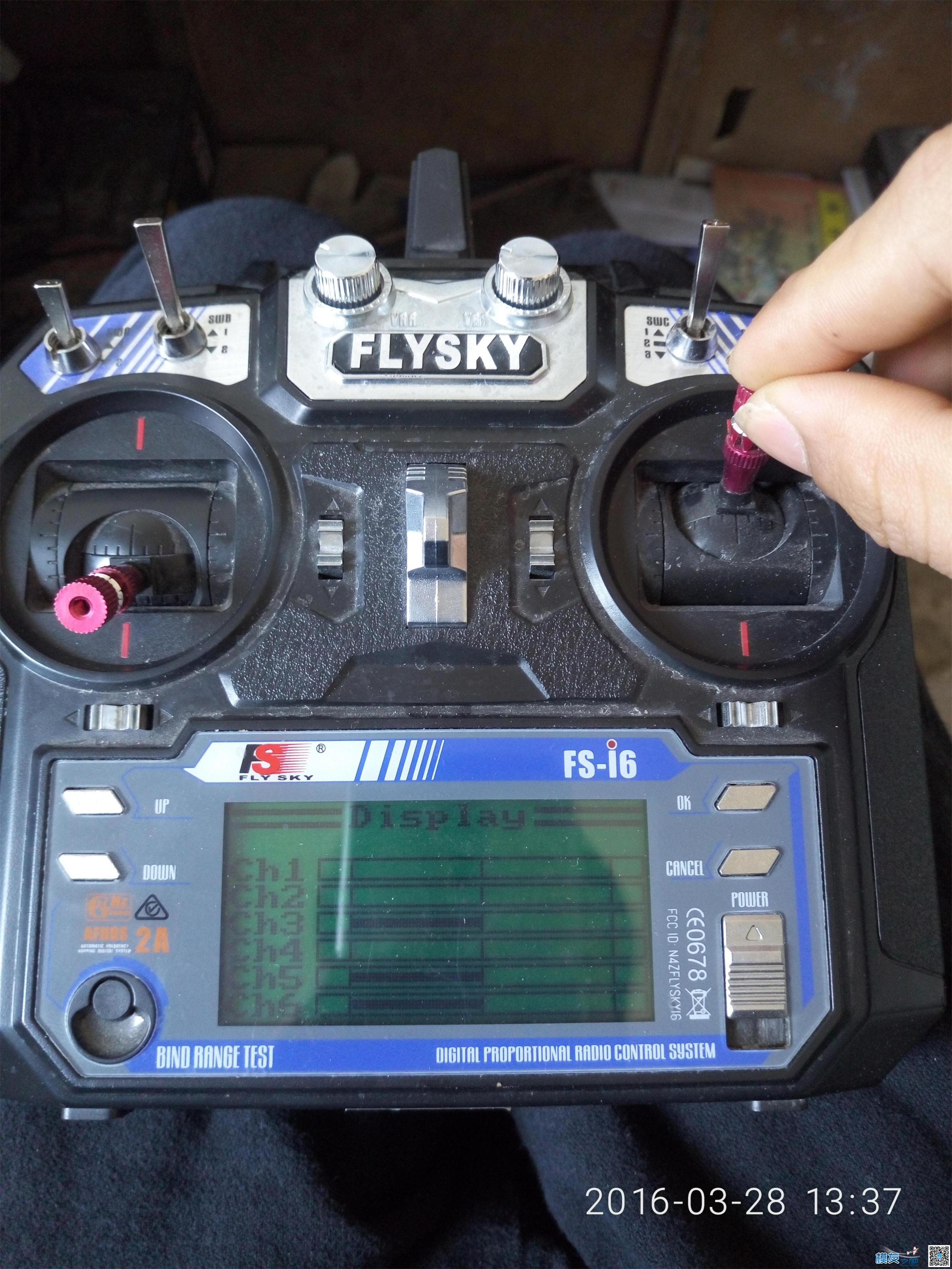

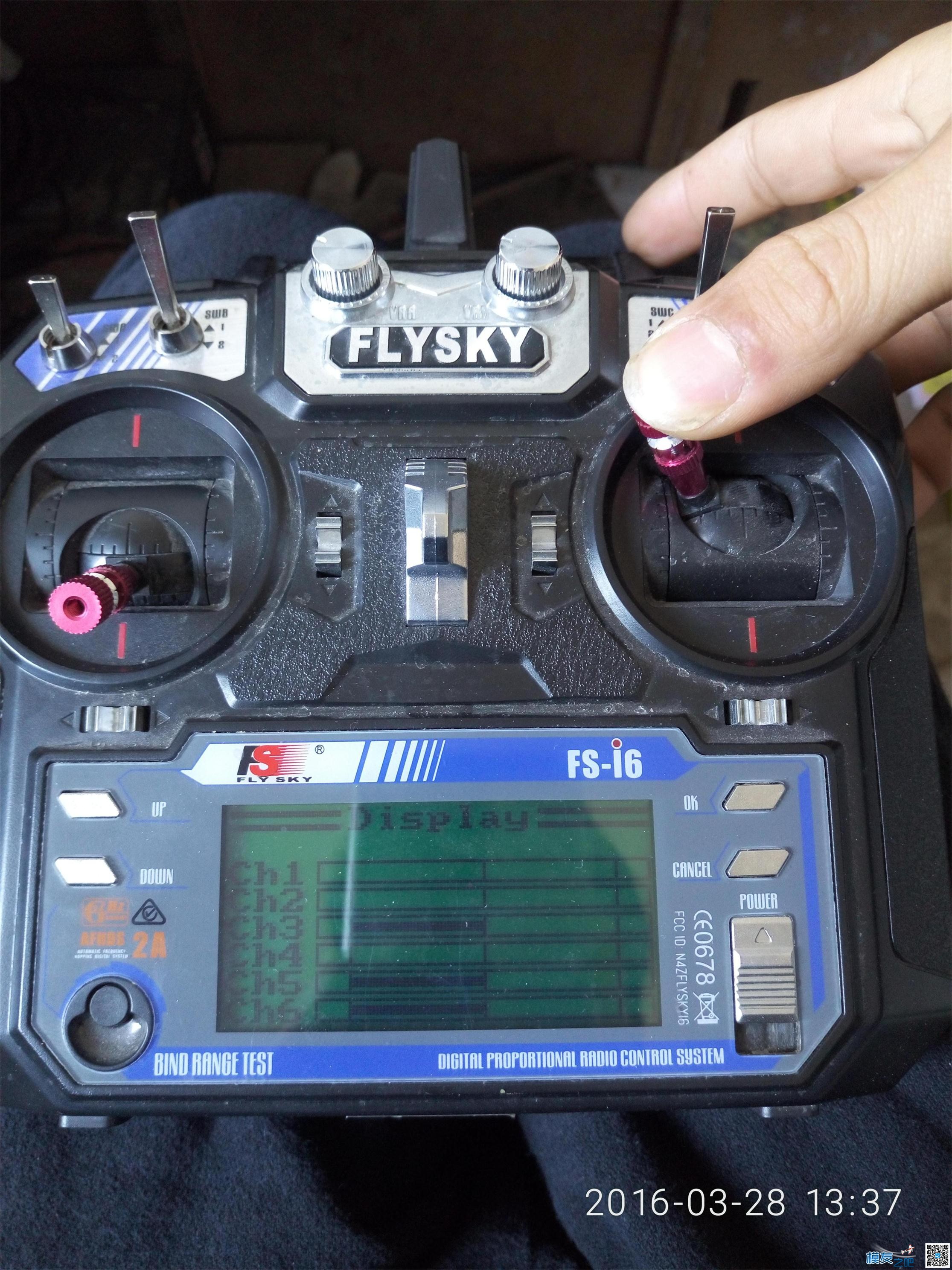

我的富斯I6遥控1跟2通道无论怎么拨动,舵量就是没有反应,3到6通道拨动有反应。在地面站校准遥控时1跟2通道也没有反应,3到6通道有反应
请问这是怎么回事?

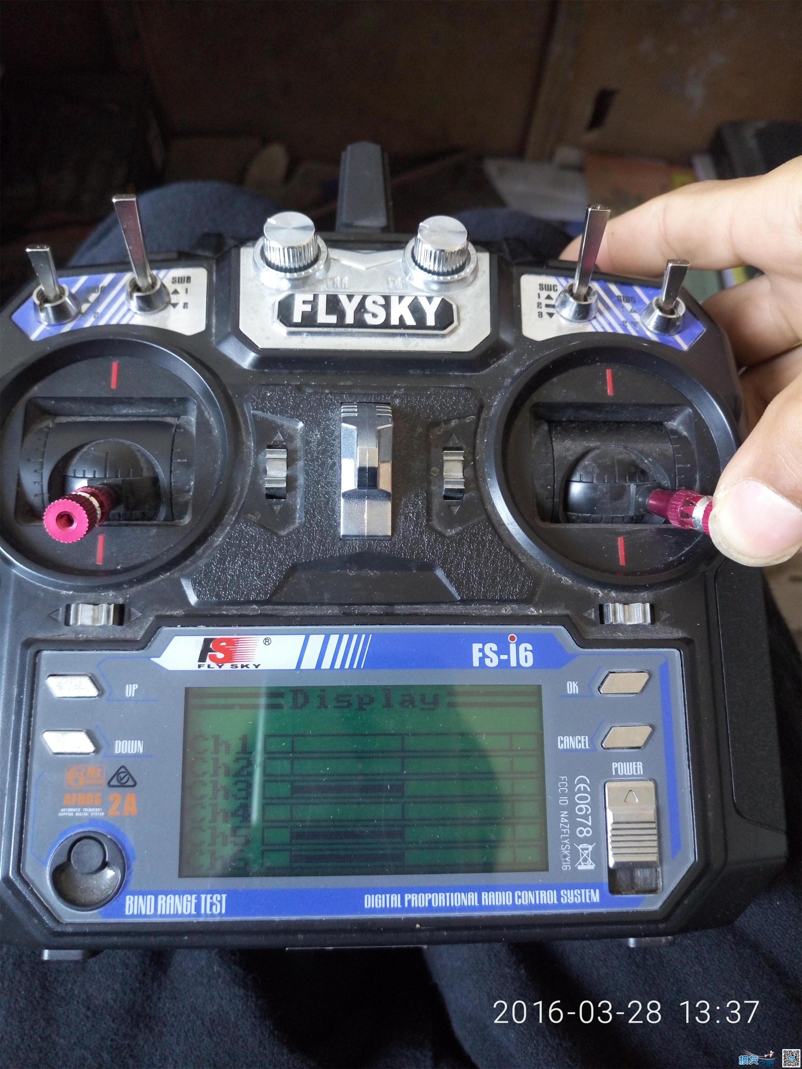

富斯I6遥控器拨动1和2通道舵量没有反应
   我的富斯I6遥控在设置查看舵量显示里拨动1跟2通道舵量没有反应, 3到6通道舵量有反应。连接地面站校准遥控的后也是1  2通道没有反应,3道6通道正常。
   请问这是怎么回事啊?

拆开看下右边摇杆总成插头是不是掉了,或者线是不是断掉了

插头都没有事,这是升级固件之后才这样的

刷了好几回固件了,都没有用
发表于 2016-3-28 17:56:00 | 显示全部楼层
变砖了?你刷10通固件的?

没有  还是6通道的固件

楼主的遥控器修复了吗?我的和你所说一模一样,也是刷了10通道的固件后岀现的,搞得我再买了一个AT9,
发表于 2016-4-20 11:45:13 | 显示全部楼层
关于我的i6刷了10通道固件后,1、2通道没反应初步处理,把遥控器的FT24c128焊下来后就有反应了,怎解呢?等买了新的IC试试

电路板上一个存数据的芯片坏了
