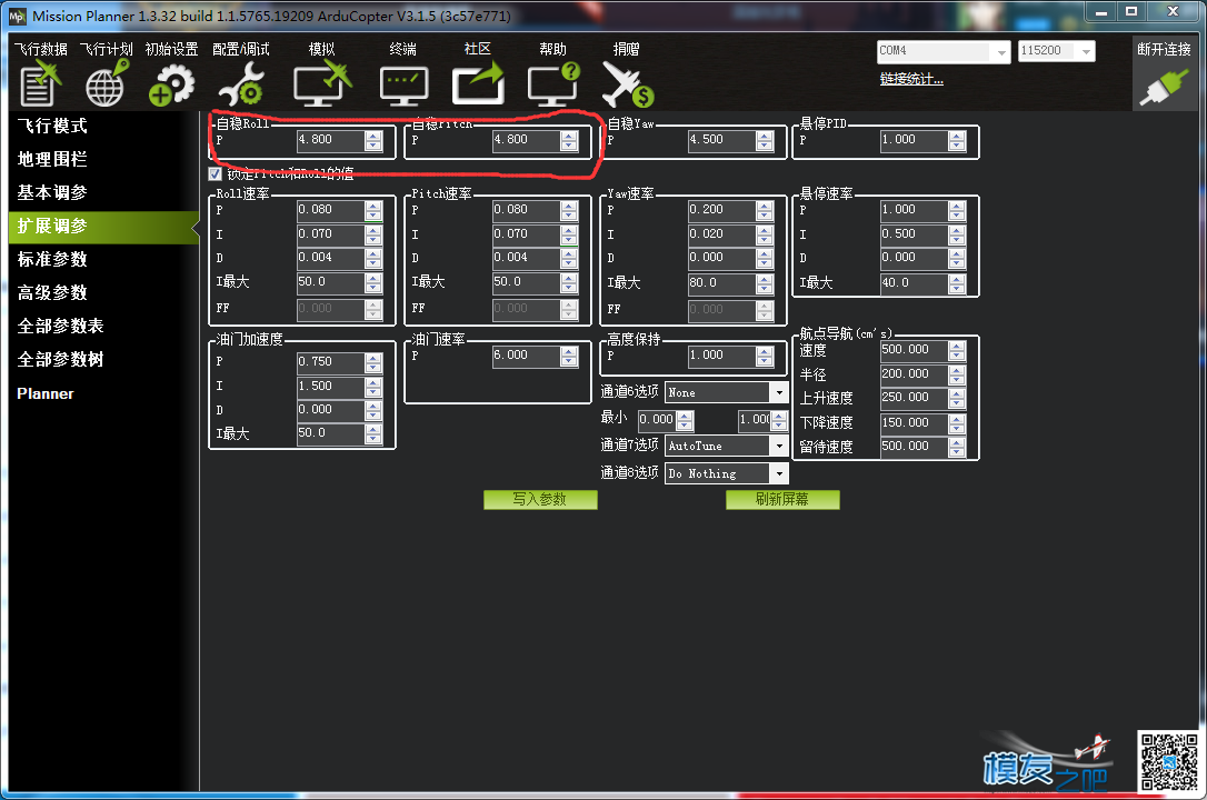

求救.扩展调参的第一行P值是有什么作用的.详情看图片
发表于 2016-3-28 12:22:19 | 显示全部楼层 |阅读模式

这个是pid  论坛有专门帖子说作用的  不过一般可以自动调参

自动调参我试过飞机直接掉下来

第一行是速率 说直白点就是 遥控器推动摇杆时 飞控反应的速度吧,跟不跟手,我是这么理解的。 有个办法你自己试试就很容易理解了,把第一行的YAW 值调高,然后飞起来转方向 试试就知道了。
你先调整下面的 PID 最后在调整第一行的速率。
自动调参 要开到定高模式,油门保持中位。你检查下定高是否稳定

我开自动调参数.他左右动几下就不动了
