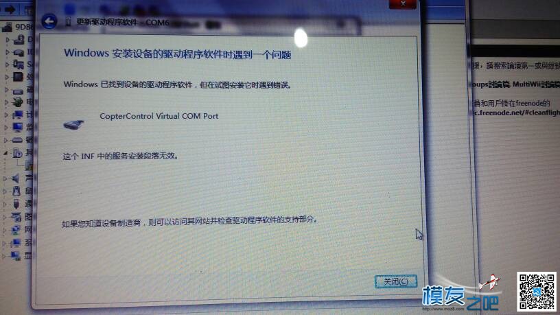

求解决 cc3d提示这个驱动没有安装……………………
发表于 2016-3-26 09:10:20 | 显示全部楼层 |阅读模式
打开更新驱动显示已经是最新版驱动  可是打开电脑属性的设备管理还是显示黄色感叹号…………到底下载哪一个驱动程序呢????
求解决  cc3d提示这个驱动没有安装…………………… cc3d飞控怎么样 作者:炸机狂魔0537 8547

Cc3D有两个基地軟件,跟安裝時驱动不一样的,試試用另一版本安裝。

发表于 2016-3-27 14:56:09 | 显示全部楼层
15.02.02

发表于 2016-7-6 22:00:38 | 显示全部楼层
下载mdmcpq.inf mdmcpq.pnf usbser.sys3个文件,前2个复制到windows/inf文件夹,后1个复制到system32/drivers文件夹,安装试下,不行打开修改mdmcpq.inf,找到
[FakeModemCopyFileSection]
usbser.sys,,,0x20
修改为
;usbser.sys,,,0x20  注意只是前面加了个;号,然后更新驱动试下,亲测可用
