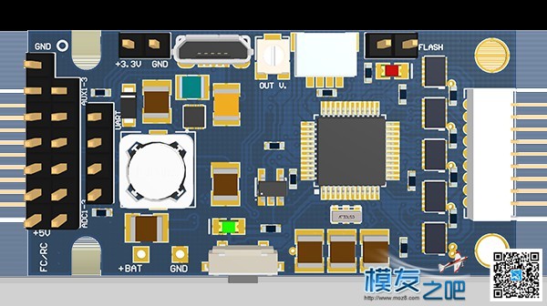

1)BaseCam (AlexMos) SimpleBGC
[云台调参]俄版无刷云台调参软件整理及调参视频教程 视频教程,软件 作者:austhuhui 7717
Hex以及调参软件下载:http://www.basecamelectronics.com/downloads/8bit/

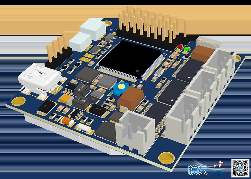

2)32位:BaseCam SimpleBGC 32-bit
[云台调参]俄版无刷云台调参软件整理及调参视频教程 视频教程,软件 作者:austhuhui 7936
[云台调参]俄版无刷云台调参软件整理及调参视频教程 视频教程,软件 作者:austhuhui 5415
[云台调参]俄版无刷云台调参软件整理及调参视频教程 视频教程,软件 作者:austhuhui 9609
[云台调参]俄版无刷云台调参软件整理及调参视频教程 视频教程,软件 作者:austhuhui 6782
Hex以及调参软件下载:http://www.basecamelectronics.com/downloads/32bit/

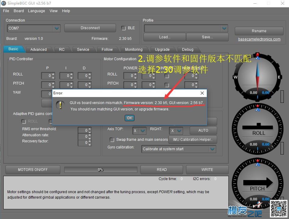

几点说明:1.与你手上的板子就匹配,进入相关下载页面,下载最新的固件以及调参软件(固件版本需要和软件版本相一致)
[云台调参]俄版无刷云台调参软件整理及调参视频教程 视频教程,软件 作者:austhuhui 715
[云台调参]俄版无刷云台调参软件整理及调参视频教程 视频教程,软件 作者:austhuhui 3884
[云台调参]俄版无刷云台调参软件整理及调参视频教程 视频教程,软件 作者:austhuhui 7535
                 2.运行调参软件需要电脑安装JAVA(下载地址:http://www.java.com/zh_CN/download/
                 3.新手建议连接好软件后,截图或者拿笔记录已有数据,避免损坏云台
