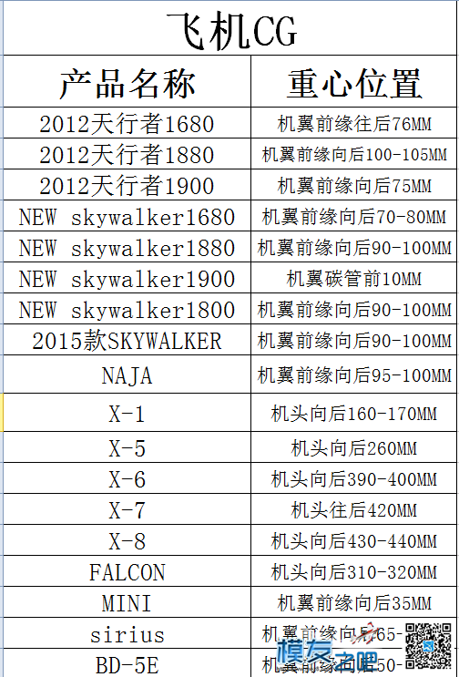

天行者系列重心位置
发表于 2016-3-24 23:14:10 | 显示全部楼层 |阅读模式
天行者系列重心位置 天行者,系列,重心,位置 作者:emptjf 9450

没有这种机机,上图更好
