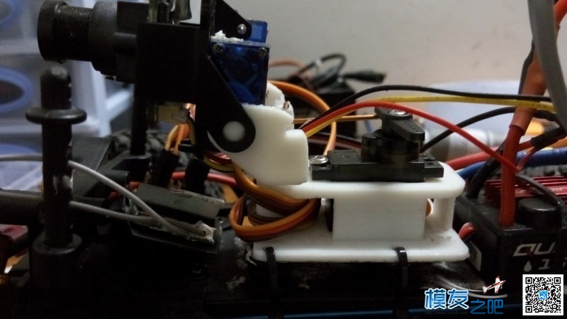

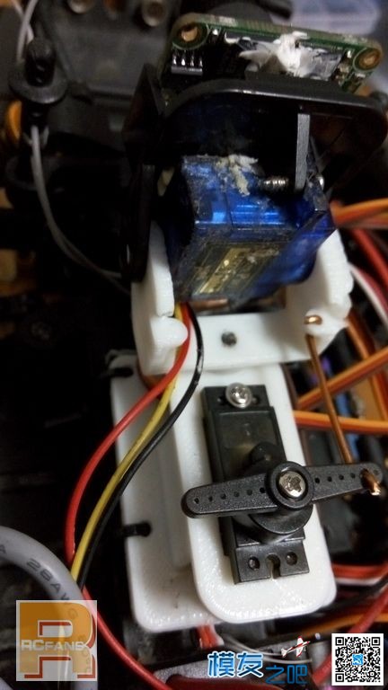

734·FPV小跑测试~(摄像头小云台,重新设计) 云台,FPV,360云台摄像头 作者:Billycho 6587 734·FPV小跑测试~(摄像头小云台,重新设计) 云台,FPV,360云台摄像头 作者:Billycho 818 734·FPV小跑测试~(摄像头小云台,重新设计) 云台,FPV,360云台摄像头 作者:Billycho 4863

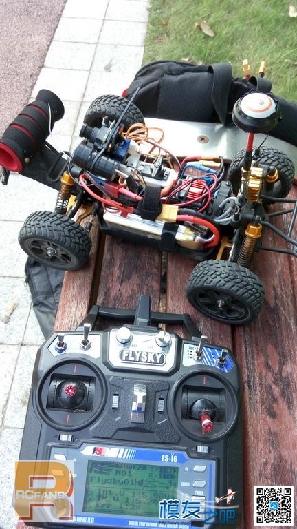

不错 顶一下          我也有734  楼主用3S  电调不烫手吗

 楼主| 发表于 2016-3-25 12:55:26 | 显示全部楼层
少林小子 发表于 2016-3-25 08:18
云台自己修正位置?
对~用了混控~
 楼主| 发表于 2016-3-25 12:55:28 | 显示全部楼层
云台自己修正位置?
对~用了混控~
 楼主| 发表于 2016-3-25 12:56:20 | 显示全部楼层
不烫,只要遥控把油门的调小点就可以了
发表于 2016-3-25 19:16:52 | 显示全部楼层
用这个来越野的话 抖得还能看吗
发表于 2016-3-28 07:27:21 | 显示全部楼层
用不用安装传感器在舵机上啊?陀螺仪之类
 楼主| 发表于 2016-3-29 11:42:08 | 显示全部楼层
浅、微浪 发表于 2016-3-25 19:16
用这个来越野的话 抖得还能看吗
如果玩越野的话,要搞个好的云台才行。不然确实很抖~
 楼主| 发表于 2016-3-29 11:43:04 | 显示全部楼层
少林小子 发表于 2016-3-28 07:27
用不用安装传感器在舵机上啊?陀螺仪之类
不用的,就遥控设置1通和5通混控。
车仔左右方向和摄像头的舵机联动而已。
