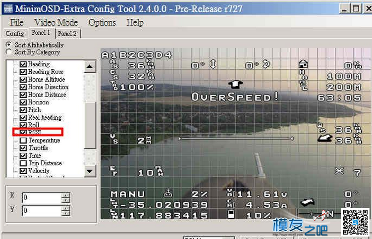

可是我明明已经打开控了,在地面站上显示全部正常的,但是osd上显示我low rssi 无界面还不给我解锁··· 无语了

low Rssi 是摇控信号强度,接收没rssi输出连接飞控,把它取消勾选便行
