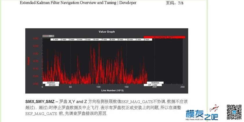

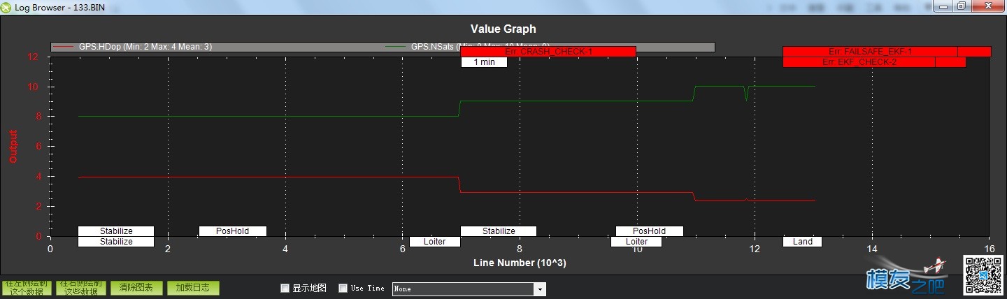

定点飞行两次,都不到30秒掉下来,我真是崩溃了。希望热心的模友可以指导我一下,我的QQ:604731121,在下感激不尽!

发表于 2016-3-22 12:14:45 | 显示全部楼层
楼主你看看这篇贴子吧http://bbs.5imx.com/forum.php?mod=viewthread&tid=1163677,看日志,LOG 里出现的是err ekf_check-2, 会立即LAND,也就是飞控侦查到传感器出现异常了。楼主的EKF4里,SMX,SMY,SMZ不正常,罗盘可能会有问题,或安装不对。 崩溃了,快来救救我,帮我分析下日志! swift崩溃日志 作者:hddhy 5320

发表于 2016-3-22 12:18:59 | 显示全部楼层
还有楼主用的GPS,估计是6M吧,效果太差了,也可能存在问题。自已看图吧,搜星最多才10颗,HDOP最小才2,最大都4了(正常应该在2以下),都上PIX了,GPS换成M8N吧

发表于 2016-4-4 11:17:30 | 显示全部楼层
Curry 发表于 2016-3-22 20:36
估计是新买的GPS是个假货吧,说是M8N,被骗了。。。
      那就是说我电池没问题,是GPS模块上的 ? ...
9楼已经给你完全解答了,问题就是EKF触发了降落。换GPS吧。这问题还电池没毛关系。才一分钟而已
