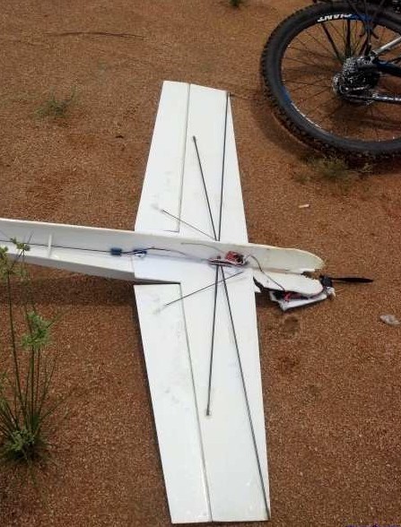

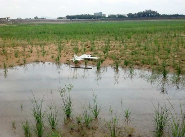

今天不太顺利
先是重心太靠后了觉得可以飞 差点掉在水里 觉得重心不行
炸机了 炸机了 这就是用空心碳钢的后果 大家以后最是不... 电池,飞控,炸机 作者:万里无云 2738
重心弄好后  在起飞  飞机打升舵就猛升 降舵就猛降  结果秒炸
在修发现问题根源 是飞控的升降弄反了 设置好后在起飞
顺利升空高高兴兴的飞了一块电池 爽呀  这时候看的人也多了
换上一块新电池  起飞  升高 翻滚 倒飞 反正就是给大家看

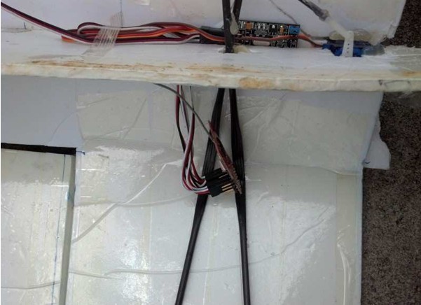

最后一个100米直线俯冲 离地20左右猛拉升舵 飞机像小鸟一样扑扇一下翅膀就掉了下来
下面就是图片了可怜啦
炸机了 炸机了 这就是用空心碳钢的后果 大家以后最是不... 电池,飞控,炸机 作者:万里无云 3926 炸机了 炸机了 这就是用空心碳钢的后果 大家以后最是不... 电池,飞控,炸机 作者:万里无云 9677

太细了,你用5MM试试。

是加强杆的问题吗?
