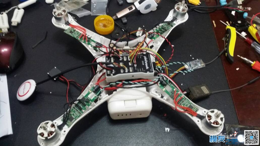

电调电机通电嘀嘀响怎么回事?不接飞控也响!哪位大侠指点一下!

做一次行程校准

新手,有点不懂!请指教!

可能是电调的线插反了,  也可能是需要重新校准油门行程, 具体的看电调的说明书上有详细的操作步骤

没有遥控信号吧

油门行程问题吗,坐次效准看看

油门校准下
