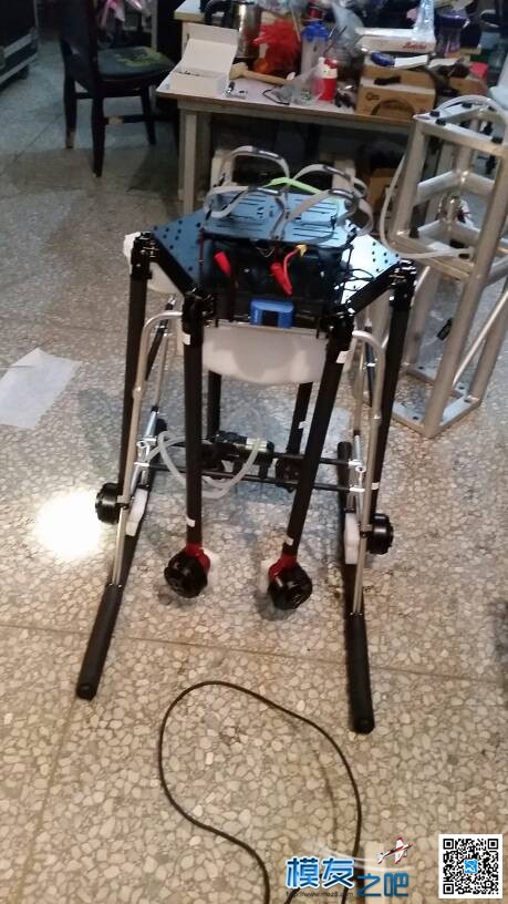

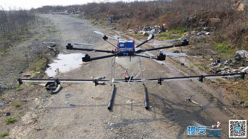

軸距:1650,漿:3080,電機:恆力Q9XL KV120,電池:格式22000和DIY21000,負載:10KG水,機身質量:19KG,飛控A2。高度1m。
試飛情況:起飛連噴2壺水加剩餘置空時間 17分鐘,噴一壺水加剩餘置空時間20分鐘多點,滿載不噴置空7分鐘。空載不含水28分鐘。
昨日試飛,腑仰、橫滾感度120,燒晃,50cm內飄。試飛接近結束,將感度調至165(腑仰和橫滾),做左右橫滾,來幾次後便發生飛機倒扣(此時空載)地面,且繼續旋轉,導致漿全斷,心疼中。
請大神們指點:1,是由什麼原因導致的飛機倒扣呢?難道是我自己橫滾幅度太大導致?請各位大神點評一下我的大六軸,順便請指點下所面臨問... DIY,app,大神在上请受,请大神帮我p 作者:FrankieHee 7206
                             2、起飛後,機頭自然轉向右邊,需手動修正。飛高後不走直線,是斜的,請教是什麼問題?
                              3,起飛後定高,在帶載情況下ATT模式會自己倒退,請問是什麼原因?

个见:
1.大载重10kg的机器,以装上5kg的负载调参,调到机器微微有些飘千万别抖动。
2.不知道
3.GPS再架高但要保证牢固不晃动,远离电池,因为电池的引线在放电时候也有一定的磁场,DJI的东西向来怕干扰。然后现场校准罗盘,再GPS模式试试看是不是倒退,如果还会倒退,八成是动力不足,检查一下倒退方向的电机和电调是不是有问题,也可以互换试试看。

疯狂定制8050kv100,28寸定制碳桨,12S供电。也是10kg的水箱。

你倒扣 检查电机转向 螺旋桨号。
我朋友之前做植保 带着水飞机移动水晃荡容易引起飞机不稳 调参可以考虑带固态10kg物体做调参。
aat没用过。
你说斜,要经常调整电机座角度和中心板角度 他们尽可能一样,偏差0.3度内吧
发表于 2016-3-20 00:57:40 | 显示全部楼层
飞行时间 你负载10kg 装满药,你看打药完需要多久 飞行时间+1分钟就ok多了没用
